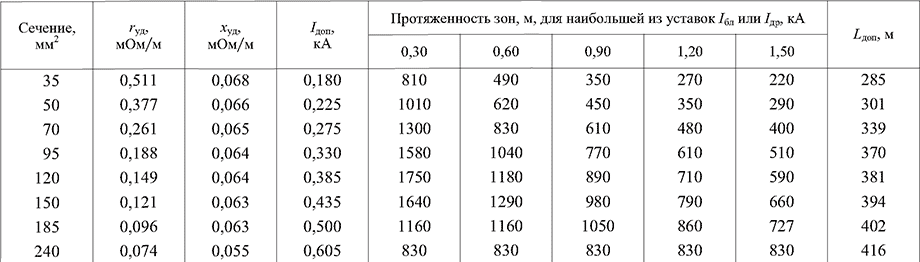

Ориентировочная протяженность зон резервирования для медного кабеля при трехфазном металлическом КЗ

Эффективность дальнего резервирования можно оценить по данным табл. 2 и 3, где rуд, худ - удельные сопротивления кабелей; Iдоп - допустимая нагрузка на кабель; Lдоп - допустимая длина кабеля по условию падения напряжения.
Устройство может применяться в кабельных сетях для кабелей с алюминиевыми и медными жилами любого сечения, в воздушных сетях с алюминиевыми и сталеалюминиевыми проводами сечением 70 мм2 и менее, с медными проводами сечением 50 мм2 и менее. Для больших сечений воздушных проводов устройство не работает из-за того, что активное сопротивление проводов меньше индуктивного.

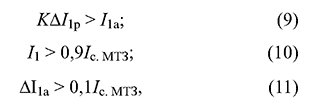

Используя принципы, заложенные в устройство дальнего резервирования, удалось попутно решить обратную задачу - выполнить блокировку максимальной токовой защиты (МТЗ) ввода при пуске и самозапуске электродвигателей.
Как известно, для сетей 0,4 кВ блокировка МТЗ по напряжению обычно не применяется, поскольку пусковой орган напряжения оказывается нечувствительным из-за большого остаточного напряжения при дуговых КЗ [3]. Вследствие этого уставку МТЗ по току приходится отстраивать от токов самозапуска, поэтому в ряде случаев защита находится на пределе чувствительности. Введение указанной блокировки позволяет значительно снизить ток срабатывания МТЗ и обеспечить ее хорошую чувствительность.
Принцип действия блокировки МТЗ основан на анализе соотношений между приращениями активной и реактивной составляющих тока прямой последовательности. При самозапуске (пуске) электродвигателей увеличение тока происходит в основном за счет реактивной составляющей. Поэтому блокировка вводится, если одновременно выполняются условия (9), (10), (11)
где Iс мтз - ток срабатывания максимальной токовой защиты ввода (трансформатора, генератора).
Для обеспечения надежного срабатывания МТЗ в условиях КЗ блокировка запрещается при глубоком снижении напряжения
а также в условиях появления большой несимметрии токов
В условиях внешнего КЗ, когда имеют место соотношения (6) и (7), блокировка МТЗ вводится в работу. Это предотвращает излишнее срабатывание МТЗ из-за увеличения тока, потребляемого электродвигателями 0,4 кВ.
