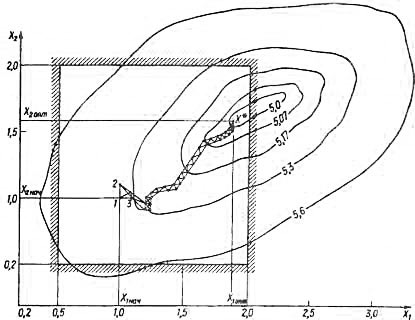

Анализ задачи оптимизации приводит к выводу, что целевая функция и система ограничений являются сложными нелинейными функциями параметров управления. Велико и число варьируемых параметров (для одностоечной опоры башенного типа насчитывается 20 неизвестных, изменяющихся непрерывно).
Решение таких задач в настоящее время ограничено возможностями математического аппарата счета, поэтому следует стремиться к выбору инженерных методов оптимизационного расчета. Оптимизация опор ВЛ ведется целенаправленным перебором варьируемых параметров. На каждом шаге поиска масса опоры определяется на основе традиционного расчета при удовлетворении требований реального проектирования. Для целенаправленного перебора используется метод деформируемого многогранника.
Ниже изложена последовательность вычислительных операций при оптимизации опор ВЛ с использованием этого метода.
  1. Задается начальный многогранник, каждая вершина которого описывает конструкцию, отличающуюся хотя бы одним параметром геометрической схемы от остальных. Количество вершин задается на единицу больше количества варьируемых параметров. На рис. 14 показана последовательность поиска оптимального варианта в случае двух неизвестных. Вершина 1 начального треугольника имеет координаты, соответствующие параметрам типовой конструкции. Вершина 2 отличается от них параметром Х2, 3 — параметром Х1. Вычисляются значения целевой функции в вершинах, удовлетворяющие ограничениям, отмечаются максимальная и минимальная величины. Значения целевой функции, удовлетворяющие допустимой области, характеризуются линиями уровня.
  2. Вершина, в которой целевая функция максимальна, переносится определенным образом через центр тяжести многогранника (треугольника для двухмерного случая). Для новых значений варьируемых параметров вычисляется целевая функция, причем если параметры превысили верхний или нижний предел, то принимаются равными этому пределу. Улучшенные (более низкие) значения целевой функции находятся последовательной заменой точки с максимальным значением на точки с более низким значением (рис. 14). Процедура отыскания вершины, в которой функция цели имеет более низкие значения, состоит из операций отражения, растяжения, сжатия и редукции, приспосабливающих процесс поиска к характеру целевой функции. Ограничения (43)— (45) и уравнения связи (47), (48) изменяются в процессе оптимизации при варьировании параметров опоры ВЛ. Поэтому на каждой итерации область допустимых значений меняется, удовлетворение целевой функции этой области достигается расчетом конструкции и подбором сечений при удовлетворении условий равновесия, совместимости деформаций, прочности, устойчивости, конструктивных требований.
  3. Поиск считается оконченным, когда многогранник в области минимума стягивается в точку.
Рис. 14. Последовательность поиска оптимального варианта
