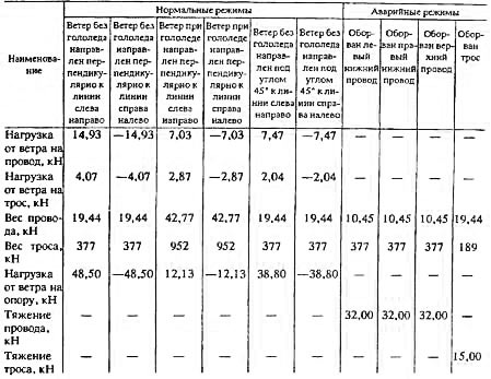

Конструкция опоры рассчитывается на нагрузки нормальных и аварийных режимов. Вертикальными нагрузками являются нагрузки от собственного веса проводов, троса и гололедных отложений на них, горизонтальными — давление ветра на провода, трос, конструкцию опоры, тяжение проводов и троса при обрыве в аварийном режиме. Нагрузка от собственного веса опоры учтена при ее приложении в каждом узле конструкции. В табл. 4 даны значения нагрузок для пролета 440 м.

4. Расчетные нагрузки на опору (L - 440 м)
