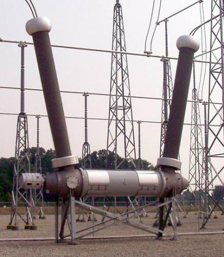

Производитель: ABB
Номинальное напряжение, кВ: 750
Наибольшее рабочее напряжение, кВ: 800
Номинальный ток, А: 2000
Номинальный ток отключения, кА: 63
Ток термической стойкости, кА (с): 63 (2)
800PM63-20 — высоковольтный баковый элегазовый выключатель. Комплектуется 3 дугогасительными камерами на фазу.
Достоинства элегазовых выключателей 800PM:
- Номинальные токи до 4000 ампер.
- Сертификат емкостей высокого давления ASME.
- Высокие проходные изоляторы с обкладками из различных материалов с более чем пятнадцатилетним опытом эксплуатации на баковых выключателях, стойких к ударам, с легким весом.
- Независимое управление приводом AHMA-11.
- Стальной шкаф управления NEMA-3R покрытый прочным покрытием из термостойкого полиэстера TGIC.
- Внешние трансформаторы тока, размещенные на высоковольтных вводах, упрощают их замену и обслуживание.
Опции и аксессуары:
- малый вес выключателя, по сравнению с большинством других выключателей этого класса напряжения позволяет снизить затраты на обустройство и материал фундамента
- синхронное переключение (SCU) для возбуждения батареи конденсаторов
- разрядники, для контроля переходных процессов при коммутации линий электропередачи
- высокоэффективный прерыватель снижает риск перенапряжений, вызванных повторными пробоями, при емкостных коммутациях
- "Plug-and-play" разъемы для контрольных цепей, могущие сократить сроки монтажа на несколько дней
- специальная сейсмоустойчивая конструкция
- однокомпонентная конструкция дугогасительной камеры, упрощающая его замену, при необходимости
- специальные проходные изоляторы с различными покрытиями
- мониторинг с Circuit Breaker Sentinel (CBS)
- обогреватели баков для работы при температурах окружающего воздуха ниже -30 ° C
