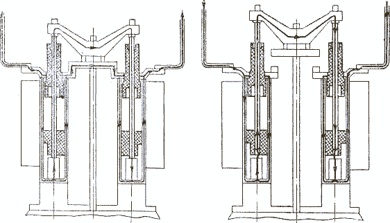

прохождение тока
Во включенном положении.                  В отключенном положении.
Рисунок 4. Схема прохождения тока в выключателе МГГ-10.
В каждой фазе выключателя ток проходит по двум параллельным контурам (рисунок 4):
  1. Главный рабочий контур — крышка и неподвижные контакты первого цилиндра, пластины подвижных контактов, неподвижные, контакты и крышка второго цилиндра.
  2. Дугогасительный контур – крышка, стенки, розеточный контакт и дугогасительный стержень первого цилиндра, силуминовая траверза, дугогасительный стержень, розеточный контакт, стенки и крышка второго цилиндра.
При включенном положении выключателя оба контура работают параллельно. При этом преобладающая часть рабочего тока проходит через главный, контур, имеющий по сравнению с дугогасительным контуром значительно меньшее сопротивление.
При отключении выключателя контакты главного контура размыкаются раньше контактов дугогасительного контура, и поэтому окончательный разрыв тока в выключателе происходит на дугогасительных контактах, расходящихся в зоне действия дугогасительных устройств.

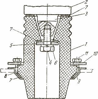

Цилиндры выключателя установлены на фарфоровых опорных изоляторах (рис.6).
Крепление опорного изолятора
Рисунок 6.
Крепление опорного изолятора.
Крепление цилиндра к опорному изолятору производится с помощью болта 4, ввернутого в бобышку 3, фигурной шайбы 5; пружинящей шайбы 6 и прокладок из электрокартона 7.
Для крепления к раме опорный изолятор имеет бортик 8, коническая часть которого помещена в фигурный фланец рамы 9. Сверку бортик прижат к раме с помощью плоского фланца 10 и болтов 11.

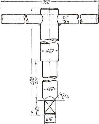

Ключ
Рисунок 10. Ключ для снятия розеточного контакта.
На рисунке 10 изображен специальный ключ, применяемый для снятия и установки розеточного контакта при производстве ремонта. Ключ вводят через верх цилиндра так, чтобы квадратный конец его вошел в соответствующее гнездо квадратного сечения, находящееся у основания розеточного контакта.
