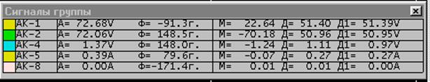

Панели легенды представляет собой дочернее окно того окна, которое содержит группируемые реконограммы.
Для данного окно можно производить изменения размеров, перемещения (в пределах родительского окна) и восстановление исходных размеров стандартными для Windows способами.
В окне представлена таблица легенды с информацией, описывающей сгруппированные сигналы и результаты измерений.
Размер шрифта в таблице определяется заданной пользователем высотой окна легенды. Таким образом, если при данных размерах окна данные в каких-либо графах таблицы не помещаются (на что указывает многоточие в конце текста этой графы), то пользователь может либо увеличить горизонтальный размер окна, либо уменьшить его вертикальный размер (уменьшив этим шрифт).
Каждой строке таблице соответствует сигнал группы.
- В первом столбце группы находятся прямоугольники, закрашенные цветами соответствующих сигналов группы. Вид курсора в этом столбце изменяется на G. Щелчок левой клавишей мышьи в какой-либо клетке делает график соответствующего сигнала видимым или невидимым, а двойной щелчок устанавливает либо снимает пометку сигнала (см. ниже).
- Во втором столбце приводятся короткие наименования сигналов.
- В третьем столбце, по желанию пользователя выводятся либо полное наименование сигнала, либо результаты измерений амплитуды, и фазы (для файлов энергетической версии РЕКОНа), или же, по выбору, среднеквадратическое значение/энергия сигнала на заданном интервале времени (для файлов РЕКОН версии МС). Значения амплитуды предваряются надписью «А=», фазы – «Ф=», среднеквадратического значения «S=». Выбор среднеквадратичного значения возможен только при включённом режиме интервальных измерений (пункт «Режимы|Режим измерений|СКВ/W» Главного меню).
- В четвёртом столбце выводятся мгновенные («М=»), действующие («Д=») значения сигнала, и действующие значения его первой гармоники («Д1=»). Для вычисленных сигналов мощности выводятся значения мгновенной мощности («P=»), а при включённом режиме интервальных измерений – также и энергия на интервале («W=»).
Щелчок правой кнопкой мыши вызывает появление всплывающего меню, которое предлагает пользователю следующие операции.
Чтобы выбрать (выделить) сигнал, нужно щёлкнуть левой кнопкой мыши на его идентификаторе (на панели в левой части дочернего окна). Идентификаторы и имена выделенных сигналов изменяют цвет на красный.
Снимается выделение повторным щёлчком левой кнопкой мыши на его идентификаторе.

- Измерение с фиксацией измеренных значений. Горячая клавиша – D . Имеется на панели инструментов – _25V_. Применяется в основном для подготовки реконограммы к печати. Воздействием на указанные выше органы управления данный режим включается (нажатое состояние кнопки) или выключается (отжатое состояние). Он создаёт на реконограмме небольшую надпись (бирку) содержащую действующее значение выбранного сигнала в окрестностях выбранного момента времени, в физических единицах. Размещается бирка действующего значения, в отличие от текстовых комментариев, не в произвольном месте экрана, а в зоне вывода выбранного сигнала. При выполнении действий, связанных с изменением порядка расположения сигналов на экране (см., например, «Сформировать экран» или «Самое интересное», стр. 19), бирка действующего значения оказывается привязанной к сигналу и перемешается вместе с ним.
Для измерение с фиксацией следует включить режим измерений с фиксацией, выбрав соответствующий пункт меню или нажать мышью кнопку _25V_ на панели инструментов главного окна. Далее следует нажать левую кнопку мыши в интересующей точке реконограммы. Этим производится выбор сигнала и момента времени на реконограмме. Под указателем мыши появится бирка, содержащая значение сигнала в данной точке. Перемещая мышь (не отпуская правой кнопки мыши), можно точно позиционировать момент измерения и положение бирки по вертикали и по горизонтали. При перемещении бирки будет меняться индицируемая величина, показывая действующее значение сигнала в момент времени, отмечаемый вертикальной чертой, проходящей через её центр. В момент отпускания кнопки мыши произойдет фиксация бирки.
Для удаления любой бирки достаточно навести на нее указатель, и щелкнуть правой кнопкой мыши, или же нажать клавишу Del . Единицы измерения (первичные или вторичные) определяются текущим состоянием переключателя «Единицы измерения».
- Режим измерений с фиксацией позволяет задать тип устанавливаемого значения при измерениях с фиксацией: «Мгновенное» или «Действующее»

Получив на экране необходимый набор графиков, можно приступать к анализу уровней аналоговых сигналов (напряжений и токов) и временных соотношений (см. п. 4.1.3.4, стр. 27). При этом необходимо отметить, что уровни напряжений и токов даются либо в первичных, либо во вторичных величинах, а интервалы времени даются в миллисекундах и могут определяться также и в режиме «Карта» и в режиме наложения графиков.
Комментарии, в виде действующих значений сигналов, могут быть внесены на любом месте основного экрана в режиме ввода комментариев – _25V_ (см. стр. 28), или путём выбора пункта «Установить метку»/«Действующее значение» из меню, выпадающего по нажатию правой кнопки мыши в дочернем окне (см. стр. 9).
Дополнительные возможности для изучения аварийных процессов дают векторные диаграммы сигналов (см. стр. 29). Чтобы построить векторные диаграммы аналоговых сигналов, следует выделить эти сигналы (см. стр. 43) и включить режим векторных диаграмм, например, на панели инструментов. Затем следует установить измеритель в интересующую точку процесса.
