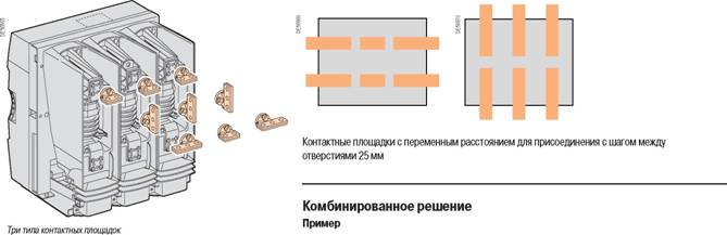

Контактный вывод выключателя
Контактный вывод
Состав
Базовая версия выключателя оснащена медными контактными пластинами с отверстиями в верхней и нижней частях коммутационного аппарата. Контактные площадки присоединяются к этим контактным пластинам при помощи болтов. Возможны различные варианты присоединения.
Контактные площадки с фиксированным расстоянием
Горизонтальные Вертикальные Смешанные
площадки (H) площадки (V) площадки
Горизонтальные контактные площадки легко превращаются в вертикальные путем поворота на 90°
Контактные площадки с переменным расстоянием для присоединения
Площадки горизонтального Площадки вертикального расширения (H) расширения (V)
Примечание:
Значения испытательного напряжения, приведенные в таблицах электрических характеристик, рассчитаны без учета установки контактных площадок.
К контактным выводам можно присоединять как неизолированные медные, так и луженые медные или алюминиевые проводники без какой-либо особой подготовки.
Форма и размеры этих проводников должны быть определены согласно электрической прочности и термической стойкости системы соединения. Типовой пример рассмотрен в инструкции по монтажу.

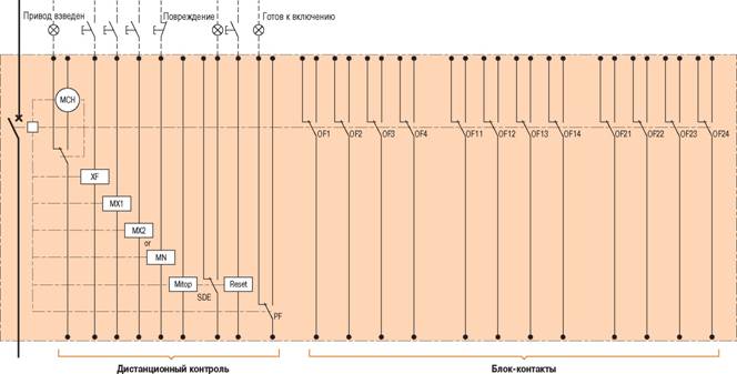

установка катушки отключения
Состав устройств
Отключение выключателя производится с использованием следующих устройств:
  1. катушки отключения (MX1);
  2. второй катушки отключения (MX2);
  3. катушки минимального напряжения мгновенного действия (MN);
  4. катушки минимального напряжения с выдержкой времени (MNR: MN + реле выдержки времени). Действие устройства выдержки времени может быть прекращено при аварийном нажатии кнопки "стоп", чтобы разъединить цепь;
  5. реле прямого действия Mitop.
Примечание: см. таблицу на следующей странице.
Катушка отключения MX1 и MX2
Включение этих катушек ведет к мгновенному разъединению цепи.
Катушка отключения
Характеристики
Питание Смотри страницу заказов
Порог срабатывания
0,7 - 1,1 Uном.
Потребление(ВА или Вт)
При срабатывании
200 (в течение 200 мс)
При удержании
4,5
Катушка отключения (MX1 и MX2)
При постоянном питании MX блокирует выключатель в положении «отключен» .
Катушка минимального напряжения мгновенного действия MN
Эта катушка отключает выключатель, когда электроснабжение уменьшается до значения менее 35% от номинального напряжения, даже если понижение напряжения происходит медленно и постепенно.
Она может отключать выключатель при напряжении от 35 до 75% от номинального. Если катушка расцепителя не снабжается энергией, ручное или электрическое включение невозможно. Включение выключателя возможно, когда электроснабжение катушки составляет 85% от номинального напряжения.
Катушка минимального напряжения (MN)
Характеристики
Питание
См.таблицу заказов
Порог срабатывания
Отключение 0,35 - 0,7 Uном.
Включение 0,85 Uном.
Потребление (ВА или Вт)
При срабатывании 200(в течение 200 мс)
При удержании 4,5
Устройство выдержки времени катушки минимального напряжения (MN)
Реле времени для катушки минимального напряжения MN
Реле прямого действия Mitop
Для исключения ложных отключений выключателя в случае кратковременного спада напряжения используют расцепитель с выдержкой времени.
Эта функция реализуется добавлением внешнего регулируемого реле времени в цепь расцепителя минимального напряжения.
Это устройство располагается вне выключателя и может быть дезактивировано нажатием аварийной кнопки "стоп" для мгновенного отключения выключателя.
Характеристики
Питание
См.таблицу заказов
Порог срабатывания
При срабатывании 200 (в течение 200 мс)
При удержании 4,5
Выдержка времени
0,5 с - 0,9 с - 1,5 с - 3 с
Это особая катушка отключения, характеризующаяся низким потреблением энергии. Работает совместно с Sepam 100LA ("REFLEX MODULE") или реле VIP.
Характеристики
Питание
Прямой ток
Порог срабатывания
0,6 A < I < 3 A
Любое отключение расцепителем Mitop сигнализируется переключающими контактами сигнализации аварийного отключения SDE.
В состав Mitop входит катушка, обеспечивающая дистанционный взвод контактов SDE. Примечание:
При использовании Mitop необходимо настроить выдержку времени реле защиты так, чтобы обеспечить время отключения выключателя в пределах45-50 мс.
Таблица комбинаций катушек отключения
Катушка отключения MX2
Катушка мин. напряжения MN
Реле Mitop
Выключатель с дистанционным управлением
Функции
Дистанционное управление обеспечивает дистанционное отключение и включение выключателя.
Задача на отключение всегда является приоритетной к задаче включения. В случае повторяющихся команд на отключение и включение механизм дистанционного управления выполняет в стандартном варианте функцию защиты от многократного включения, блокируя аппарат в отключенном положении.
В случае блокировки задач включения и отключения механизм блокирует выключатель в позиции "отключен".
Функция реле блокировки "от прыгания": при отключении защиты или намеренного отключения вручную или электрически задание на включение должно быть прервано, а затем снова активизирована возможность включения выключателя.
Состав устройств
Дистанционное управление включает в себя:
  1. мотор-редуктор (MCH), оснащенный пружинным концевым выключателем;
  2. катушку включения (XF);
Мотор-редуктор
Мотор-редуктор (MCH)
Мотор-редуктор MCH
Мотор-редуктор осуществляет автоматический взвод пружин с момента включения выключателя. Это позволяет мгновенно включать устройство после отключения. Рычаг ручного взвода служит только в качестве аварийного управления в случае исчезновения напряжения в цепи управления. Мотор-редуктор в стандартном исполнении оснащается концевым контактом, который сигнализирует о взведенном положении механизма («пружины взведены»).
Характеристики
Питание
См.таблицу заказов
Порог срабатывания
0,85 - 1,1 Uном.
180
Перегрузка двигателя
2 - 3 Iном. для 0,1 с
Время взвода
У 6 с
Частота коммутаций
У 3 цикла в минуту
Контакт СН
10 A/240 В
Катушка включения (XF)
Катушка включения XF
Эта катушка позволяет осуществлять дистанционное включение выключателя при взведенном приводе. Он может снабжаться энергией постоянно или импульсно.
Характеристики XF
Питание
См. таблицу заказов
Порог срабатывания
XF
0,85 - 1,1 Uном.
При срабатывании
При удержании
4,5
  1. катушку отключения (MX).
Блок-контакты сигнализации положений «отключен/включен»
Эти контакты показывают позиции выключателя "включен" или "отключен".
Переключающие контакты поворотного типа с приводом непосредственно от механизма выключателя. Сигнальные контакты предлагаются:
Контакты поворотного типа (откл./вкл.)
  1. в стандартном исполнении для применения в составе релейной защиты;

Схема подключения (принципиальная)
Выключатель отключен
Схема подключения выключателя
MCH: мотор-редуктор
XF: катушка включения
MX1: катушка отключения
MX2: катушка отключения
или MN: катушка минимального напряжения
Mitop: реле прямого действия
SDE: контакт индикатора повреждения
RESET: дистанционный возврат контакта SDE
PF: контакт готовности к включению
