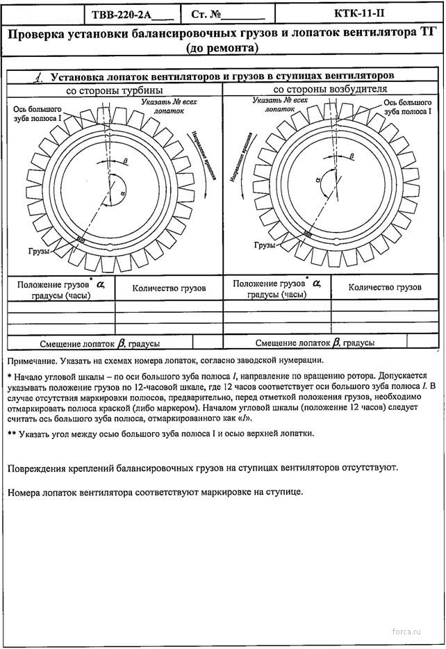

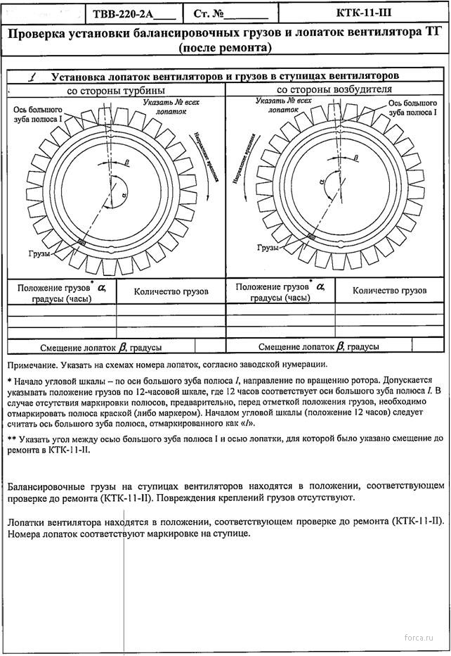

ВЕДОМОСТЬ №_______________ ОБЪЕМА ТИПОВОГО
КАПИТАЛЬНОГО РЕМОНТА ТУРБОГЕНЕРАТОРА
№ п/п | Наименование сборочных единиц (узлов) Перечень выполняемых работ | Испол- нитель | Примечание | |
1. | 2. | 3. | 4. |
Проверка сопротивления изоляции цепей возбуждения генератора и генератора собственного расхода со всей присоединенной аппаратурой (без обмоток ротора и возбудителя) | ОП ЭЦ | ||
1. Ремонт щеточно-контактного аппарата | |||
1.1 | Отключение подключение кабелей от ЩКА | ЭТЦ «АЭР» | |
1.2 | Снятие, установка траверсы щеточного аппарата | ЭТЦ «АЭР» | |
1.3 | Проверка сопротивления изоляции траверсы | ЭТЦ «АЭР» | |
1.4 | Центровка траверсы, бракетов, щеткодержателей | ЭТЦ «АЭР» | |
1.5 | Проверка крепления щеткодержателей, деталей соединения, токоведущих кабелей | ЭТЦ «АЭР» | |
1.6 | Проверка степени износа щеток | ЭТЦ «АЭР» | |
1.7 | Исправление выявленных контролем неисправностей траверсы, щеткодержателей, изолирующих пальцев, шпилек | ЭТЦ «АЭР» | |
1.8 | Перемена полярности контактных колец | ЭТЦ «АЭР» | При необходимости |
2. Ремонт уплотнений вала ротора | |||
2.1 | Разборка, сборка уплотнений | ЭТЦ «АЭР» | |
2.2 | Замер сопротивления изоляции корпуса и маслоуловителя со стороны возбудителя. | ЭТЦ «АЭР» | |
2.3 | Проверка чистоты и шероховатости рабочих поверхностей корпусов, вкладышей | ЭТЦ «АЭР» | Контроль вкладышей – ЦЦР |
2.4 | Проверка центровки, сопряжения и взаимоположения корпусов, вкладышей, маслоуловителей, промежуточных колец, сальников | ЭТЦ «АЭР» | |
2.5 | Проверка сцепления баббита с корпусом вкладыша | ЭТЦ «АЭР» | Контроль ЦЦР |
2.6 | Проверка крепления ножей маслоуловителя. | ЭТЦ «АЭР» | |
2.7 | Замена резиновых уплотнителей прокладок промежуточных колец | ЭТЦ «АЭР» | |
2.8 | Замена уплотняющих прокладок разъемов | ЭТЦ «АЭР» | |
2.9 | Проверка осевой подвижности вкладыша | ЭТЦ «АЭР» | Совместно с ЦЦР |
2.10 | Замена деталей изоляции корпуса и маслоуловителя со стороны возбудителя | ЭТЦ «АЭР» | При необходимости |
2.11 | Контроль состояния патрубков прижимного и уплотняющего масла, слива с нижней половины УВГ | ЭТЦ «АЭР», ОКМиД | Магнитопорошковый контроль. Основание-отчет № 3КОЛ-0-01-09/ОППР |
2.12 | Исправление выявленных контролем дефектов корпусов, вкладышей, маслоуловителей; герметизация кабельной проходки проводов датчика термоконтроля вкладыша в корпусе наружного уплотнительного кольца. | ЭТЦ «АЭР» | |
3. Ремонт наружных щитов и щитов вентиляторов | |||
3.1 | Снятие, установка верхних половин торцевых щитов и щитов вентиляторов | ЭТЦ «АЭР» | |
3.2 | Снятие, установка нижних половин торцевых щитов и щитов вентиляторов | ЭТЦ «АЭР» | |
3.3 | Проверка состояния сопрягаемых поверхностей. | ЭТЦ «АЭР» | |
3.4 | Замена уплотнителей | ЭТЦ «АЭР» | |
3.5 | Проверка положения плоскости сопряжения с корпусом уплотнения относительно вала ротора. | ЭТЦ «АЭР» | |
3.6 | Проверка состояния изоляционных прокладок между щитами. | ЭТЦ «АЭР» | |
3.7 | Замер сопротивления изоляции щита вентилятора. | ЭТЦ «АЭР» | |
3.8 | Проверка состояния деталей крепления щита вентилятора. | ЭТЦ «АЭР» | |
3.9 | Устранение выявленных контролем дефектов | ЭТЦ «АЭР» | |
4. Ремонт газоохладителей | |||
4.2 | Выемка, установка всех газоохладителей из камер | ЭТЦ «АЭР» | |
4.3 | Разборка и чистка газоохладителей, сборка газоохладителей | ЭТЦ «АЭР» | |
4.4 | Проверка степени износа протекторов. | ЭТЦ «АЭР» | |
4.5 | Осмотр и дефектация деталей газоохладителей. | ЭТЦ «АЭР» | |
4.6 | Осмотр оребрения трубок. | ЭТЦ «АЭР» | |
4.7 | Замена уплотняющих прокладок | ЭТЦ «АЭР» | |
4.8 | Устранение выявленных контролем неисправностей. | ЭТЦ «АЭР» | |
4.9 | Гидроиспытания газоохладителей | ЭТЦ «АЭР» | |
4.10 | Проверка центровки газоохладителей в корпусе генератора. | ЭТЦ «АЭР» | |
4.11 | Проверка работы воздухоспускных трубок. | ЭТЦ «АЭР» | |
5. Ремонт ротора | |||
5.1 | Вывод ротора из статора, ввод ротора в статор | ЭТЦ «АЭР» | |

Лист___________________
Повреждения креплений балансировочных грузов на центрирующих кольцах отсутствуют. Повреждения креплений балансировочных пробок на бочке ротора отсутствуют. | |||||||||||||||||||||||||||||||||||||
Представитель ЭЦ | ( | ) | |||||||||||||||||||||||||||||||||||
(куратор) | (должность, подпись) | (Ф.И.О.) | |||||||||||||||||||||||||||||||||||
Представитель | ( | ) | |||||||||||||||||||||||||||||||||||
подрядной орг-ции | (должность, подпись) | (Ф.И.О.) | |||||||||||||||||||||||||||||||||||
ОКМИД | (должность, подпись) | (Ф.И.О.) | |||||||||||||||||||||||||||||||||||
Дата | “ | “ | г. | ||||||||||||||||||||||||||||||||||
Лист______________________
Балансировочные грузы на центрирующих кольцах находятся в положении, соответствующем проверке до ремонта (КТК-11-II). Повреждения креплений грузов отсутствуют. Повреждения креплений балансировочных пробок на бочке ротора отсутствуют. | |||||||||||||||||||||||||||||||||||||

Филиал концерна "Росэнергоатом"
"Электростанция"
Электрический цех
ОТЧЕТНЫЕ ДОКУМЕНТЫ
на средний ремонт турбогенератора
ТВВ-____________ ст. №___________
ремонт выполнен с ________ ________г. по ________ ________г.
при плановом сроке с ________ ________г. по ________ ________г
Содержание отчетных документов на средний ремонт
ТГ ст.№__________
Наименование документа Стр.
