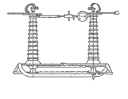

7.2. Механические испытания опорно-стержневых изоляторов разъединителей и отделителей 35—110 кВ должны производиться стягиванием двух изоляторов одного полюса аппарата.
В связи с тем, что максимальное изгибающее усилие при включении аппарата действует в сторону ошиновки, испытание на изгиб следует производить при развернутом на 180° положении полуножей разъединителя или отделителя (рис. 6).
Полюс разъединителя
Рисунок 6. Полюс разъединителя.
На время испытаний изоляторов должны быть отсоединены соединительные тяги и провода.

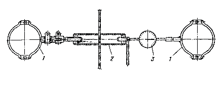

Для механических испытаний изоляторов рекомендуется применять приспособление (рис. 7), которое состоит из хомута 1, стягивающего устройства 2, динамометра 3 и крепежных деталей.
Приспособление для испытаний
Рисунок 7. Приспособление для механических испытаний опорно-стержневых изоляторов.
Хомуты надеваются на верхние головки (фланцы) обоих изоляторов одного полюса разъединителя или отделителя таким образом, чтобы стягивающее усилие было приложено к верхним фланцам изоляторов. После закрепления хомутов на фланцах изоляторов и выбора люфтов в стягивающем устройстве к изоляторам прикладывается изгибающее усилие.
Плавным вращением рукоятки стягивающего устройства по показаниям динамометра устанавливается нагрузка, равная 60% минимальной разрушающей (табл. 7). Указанная нагрузка должна выдерживаться в течение 15 с. В случае снижения нагрузки в течение этого времени ее следует довести до требуемого значения вращением рукоятки стяжного винта.
