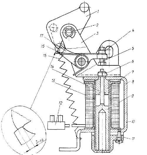

Проверить зацепление собачек 1 и 17 (рис. 15) которое должно быть 3-0,5 мм. Регулируется болтом 5.
Блок реле токовых магнитов
Рис. 15. Блок реле токовых магнитов.
1 – собачка; 2 – ось; 3 – скоба; 4 – гайка; 5 – болт; 6 – гайка; 7 – контрполюс; 8 – катушка; 9 – сердечник; 10 – магнитопровод; 11 – колодка; 12 – колодка; 13 – гильза; 14 – шток; 15 – пружина; 16 – пружина; 17 – собачка.

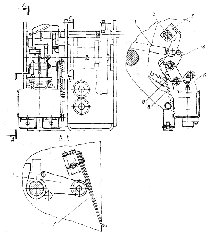

Проверить величину зазора между рабочими кромками собачек 9 и 4 (рис. 16), который должен быть 1,5+0,5 мм. Регулируется в отключенном положении выключателя установкой пружины 7 на валу 2 после проверки натяжения отключающей пружины 21 (рис.1).
Сочленить привод с механизмами полюсов регулируемой тягой 14 (рис.1) так, чтобы выход стержней из дугогасительных камер во всех полюсах был в пределах 29…32 мм.
блок – реле токовых электромагнитов
Рис. 16. Установка блок – реле токовых электромагнитов.
1 – рычаг отключения; 2 – вал; 3 – рычаг; 4 – собачка; 5 – рычаг; 6 – шток; 7 – пружина; 8 – пружина; 9 – собачка.

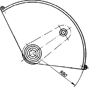

Сектор для замера
Рис. 17. Сектор для замера скоростей.

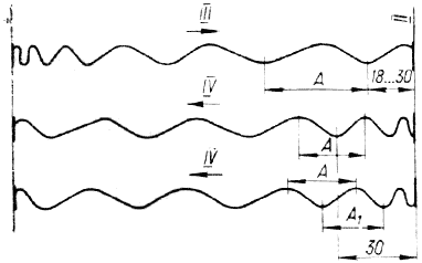

Скорость подвижных стержней при включении и отключении выключателя замеряется электромагнитным вибрографом и сектором (рис. 17). Для замера скоростей закрепить на секторе плотную бумагу шириной 30 мм, установить сектор на вал механизмов полюсов, закрепив его болтом М 8 х 10 с шайбой. Завести включающие пружины привода. При помощи вибрографа записать по три виброграммы на включение и отключение. Пример определения скоростей по виброграмме приведен на рисунке 18.
виброграмма
Рис. 18. Определение скоростей по виброграмме.
I – выключатель отключен; II – выключатель включен; III – включение; IV – отключение.
V =формула (м/с)
Если скорости не соответствуют норме, необходимо проверить регулировку выключателя, а также отсутствие затирание подвижных элементов и наличие смазки на трущихся поверхностях, или изменить натяжения отключающей пружины 21 (рис. 1), варьируя размер 28 мм в пределах ± 12 мм.
