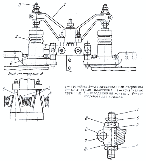

б) Разбирается подвижная контактная система. Для этого отвертываются гайки 5 и 6 (рис. 11) и ослабляются стяжные болты 7, удерживающие дугогасительные стержня в силуминовых траверзах. Отделенные от траверз дугогасительные стержни плавно опускаются до упора в дно цилиндров. Затем производится отсоединение нижних наконечников изоляционных штанг от приводного механизма, и штанги вместе с силуминовыми траверзами снимаются с выключателя.
Крепление дугогасительного стержня
Рисунок 11.
Крепление дугогасительного стержня к траверзе

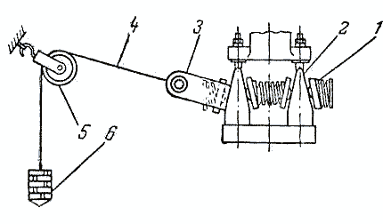

Измерение нажатия
Рисунок 12.
Измерение нажатия главных контактов с помощью груза.

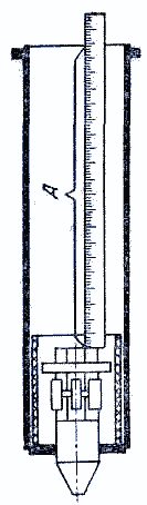

а) Устанавливается розеточный контакт с использованием для этой цели ключа специальной конструкции (рис. 10). При установке розеточного контакта необходимо обратить внимание на то, чтобы луженый торец бобышки 9 (рис. 7) был чистым и розеточный контакт был завернут до отказа.

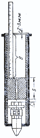

б) Устанавливаются бакелитовые цилиндры и дугогасительная камера. При установке дугогасительной камеры в цилиндр должно быть проверено расстояние от нижнего торца камеры до верха розеточного контакта (размер Г, рис. 12). Оно должно составлять 10 - 15 мм. Проверка осуществляется следующим образом. Измеряется высота дугогасительной камеры (размер Б) перед ее установкой в цилиндр. Затем линейкой измеряют расстояние, от пластин розеточного контакта до верхнего торца стального цилиндра (размер А). После установки дугогасительной камеры в цилиндр измеряется расстояние от верхнего торца дугогасительной камеры до верхнего торца цилиндра (размер В).
дугогасительная камерадугогасительная камера
Рисунок 12.
Установка дугогасительной камеры.
Расстояние Г (от верхнего торца камеры до розеточного контакта) определяется из равенства:
Г = А – (Б + В).
Если по каким-либо причинам размер Г не выдержан, необходимо соответственно изменить высоту установки камеры в цилиндре (размер В) путем прокладки картонных шайб под нижний бакелитовый цилиндр или уменьшения высоты этого цилиндра. При установке верхнего бакелитового цилиндра необходимо проследить за тем, чтобы три отверстия в нем совпали с отверстиями в стальном цилиндре, предназначенными для сообщения надкамерного пространства цилиндра с дополнительным резервуаром.

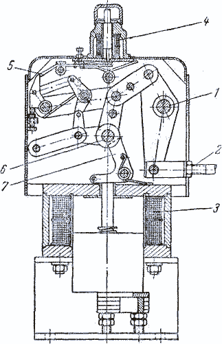

а) Если во время ремонта производились разборка и замена отдельных элементов приводного механизма, то перед регулировкой контактов производится регулировка длины тяги, соединяющей выключатель с приводом. Включенному положению привода должно соответствовать включенное положение приводного механизма выключателя. Во включенном положили привода ось ролика 6 (рис. 13) должна лежать на удерживающей защелке.
привод ПЭ-2
Рисунок 13.
Общий вид привода ПЭ-2 (во включенном положении).
7. Включенное положение приводного механизма фиксируется упорами 8 (рис. 2).
При регулировке длины тяги необходимо проследить за тем, чтобы тяга была ввернута в наконечники на глубину не менее 25 мм.
б) Проверяется с помощью домкрата для ручного включения ход приводного механизма. При этом необходимо убедиться в отсутствии местных затираний в механизме.

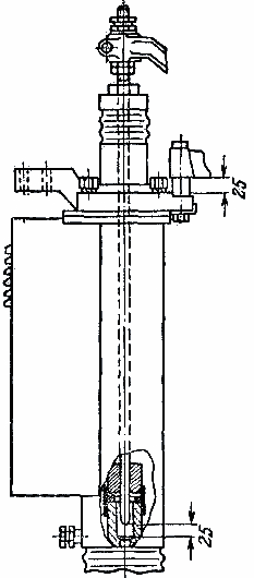

е) Регулируются дугогасительные контакты выключателя. Во включенном положении выключателя дугогасительные стержни должны не доходить до упора в дно розеточного контакта на 25 мм (рис. 14). Для проверки этого положения каждый дугогасительный контакт вместе со втулкой 3 (рис. 11) освобождается от траверзы и опускается до упора в дно розеточного контакта. (При этом гайка 4 не должна упираться в проходной изолятор.) В указанном положении на стержень на уровне верхнего торца гайки 7 (рис. 7) наносится риска. Затем стержень поднимается до упора бортика втулки 3 (рис. 11) в силуминовую траверзу, и устанавливается такое положение стержня, при котором нанесенная на нем риска находится на расстоянии 25 мм от гайки проходного изолятора. Регулирование этого расстояния производится путем навертывания или свертывания втулки 3 по резьбе дугогасительного стержня. В отрегулированном положении стержень прочно закрепляется гайками 4, 5 и 6 (рис. 11). Затем затягивается болт 7 и отгибается предохранительная шайба 8.

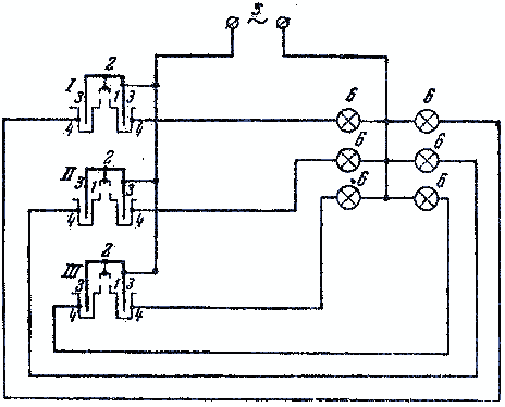

ж) Проверяются последовательность замыкания и размыкания главных и дугогасительных контактов, а также одновременность замыкания и размыкания дугогасительных контактов и пределах каждой фазы.
Для нормальной работы (выключателя необходимо исключить возможность появления дуги в процессе отключения на главных контактах, находящихся в воздухе. Поэтому размыкание главных контактов должно опережать размыкание дугогасительных контактов не менее, чем на 70 мм хода траверзы.
Проверка последовательности замыкания главных и дугогасительных контактов производится по схеме рис. 15.
Проверка одновременности
Рисунок 15.
Проверка одновременности касания дугогасительных контактов.
Момент размыкания главных контактов определяется на глаз, а момент размыкания дугогасительных контактов — по лампам. Одновременно проверяется также в каждой фазе разновременность замыкания и размыкания дугогасительных контактов. Значительная разновременность касания дугогасительных контактов в пределах одной фазы приводит к затяжке гашения дуги и усиливает обгорание дугогасительных контактов. Поэтому неодновременность касания дугогасительных контактов одной фазы не должна превышать 4 мм. Однако, добиваясь одновременности, ни в коем случае не следует ослаблять контактное давление в главных контактах (т. е. уменьшать ход в контактах).
