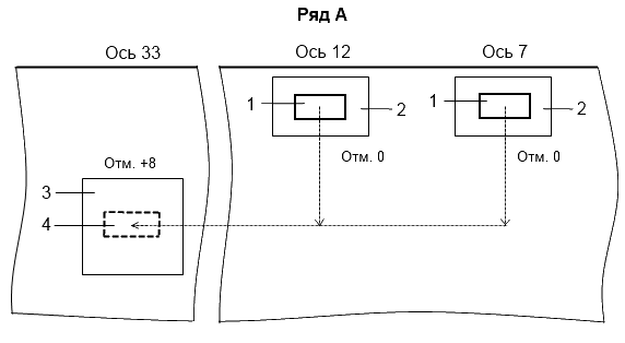

Схема перемещения упакованных трансформаторов ТСЗС-1000/10 УЗ
1 – упакованный трансформатор; 2 – место хранения трансформатора;
3 – рабочая площадка переконсервации; 4 – место перемещения трансформатора.
Рисунок 1 – Схема перемещения упакованных трансформаторов ТСЗС-1000/10 УЗ
