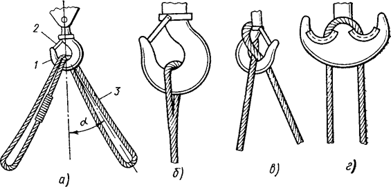

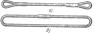

Очередной наиболее ответственной технологической операцией является строповка активной части трансформатора и выемка ее из бака 1 (рис. 1). Если она не скреплена с крышкой 3, вначале снимают крышку, если скреплена, например подъемными шпильками 2, то активную часть вместе с крышкой поднимают стропами 5, зацепленными за крюк 6 подъемного механизма. Для строповки активных частей небольшой массы за два рыма применяют двухветвевые стропы (рис. 2), изготовленные из гибких сортов стальных канатов, или цепей, за четыре рыма — четырехветвевые. Для подъема трансформаторов, активных частей и съемных (верхних) частей баков с нижним разъемом, имеющих большие массы, применяют универсальные петлевые и кольцевые стропы (рис. 3), изготовленные из стальных гибких канатов, которые сращиваются путем вплетения прядей и бандажирования всей длины вплетения. На рис. 4 и 5 показаны различные способы зацепки универсальных стропов в зависимости от конструкции подъемных устройств частей трансформатора. При строповке следует учитывать угол наклона ветвей стропа к вертикальной оси. Чем больше угол а (см. рис. 1), тем больше натяжение ветви. Например, при а = 60° нагрузка на каждую ветвь увеличивается в два раза по сравнению с вертикальным положением ветвей (ос=0). Поэтому при выборе стропов следует учитывать не только массу поднимаемой части трансформатора, но и длину стропов выбирать такой, чтобы угол наклона ветвей не превышал 45°. При подъеме активной части необходимо соблюдать большую осторожность. В начале ее немного приподнимают и проверяют надежность зацепления стропов за рымы и крюк, кроме того, стропы должны быть натянуты одинаково.
стропы УСК
Рис. 3. Устройство универсальных стропов типа УСК:
а — с петлями, б — кольцевого

Способы зацепки стропов за крюки подъемного механизма
Рис. 5. Способы зацепки стропов за крюки подъемного механизма: а, б, в — за однорогие крюки, г — за двурогий крюк; 1 — крюк, 2 — предохранительная скоба, 3 — строп
Как только крышка отделится от борта бака и активная часть окажется приподнятой, подъем прекращают и смотрят, не сместилась ли крышка, а вместе с ней и активная часть по отношению к первоначальному положению в баке. Если она поднимается с перекосом и есть опасность, что она заденет за бак, то ее опускают и вновь проверяют правильность строповки, т. е. одинаковы ли длины стропов и правильно ли положение крюка относительно центра тяжести трансформатора.
