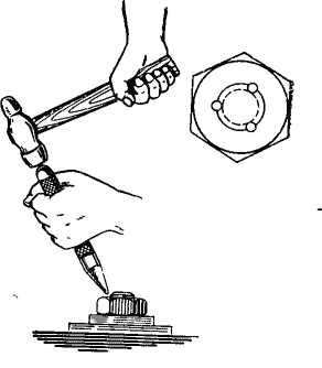

Если качество изоляции хорошее, заземляющую шинку ставят на место и для предотвращения ослабления гайки стяжных шпилек кернят обычно в трех точках: рабочую часть кернера ставят между гайкой и шпилькой и, ударяя молотком, забивают резьбу (рис. 11).
Керновка гаек
Рис. 11. Керновка гаек
Исправность цепи заземления контролируют мегаомметром: один его конец соединяют с активной сталью, другой — с ярмовой балкой: при этом он должен показывать нулевое значение.
