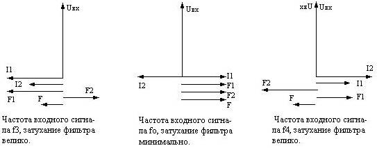

Рассмотрим векторные диаграммы на частотах f0, f3, f4 на рис.2.
На частоте f0 сопротивления контуров равны по величине, но различны по характеру. Ток I1, протекающий по L1C1, будет отставать от напряжения сигнала Uвх на 90°, а ток I2, протекающий по L2C9, будет опережать это напряжение на 90°. Токи I1 и I2, протекают по полуобмоткам трансформатора Т1 (обмотки должны быть одинаковы по виткам и иметь одинаковые магнитные условия). Ток I1 втекает в полуобмотку W1 полярно и создает магнитный поток F1=J1*W1, совпадающий по направлению с током I1. Ток I2 втекает в полуобмотку W2 неполярно и создает магнитный поток F2=J2*W2, противоположный по направлению I2. Суммарный поток Fсум. получается арифметическим суммированием потоков F1 и F2; он трансформируется в нагрузку Rн. Затухание на частоте f0 будет минимальным.
Векторные диаграммы ЛФ
Рис. 2. Векторные диаграммы ЛФ при различных частотах входного сигнала.
На частоте f3 оба контура имеют емкостный характер, но разную величину: сопротивление L1C1 меньше сопротивления L2C9. Ток I1 опережает входной сигнал на 90°; ток I2 тоже опережает Uвх на 90°, но имеет меньшую величину. Ток I1 втекает в полуобмотку W1 полярно и создает магнитный поток F1, совпадающий с током I1, а ток I2 втекает в полуобмотку W2 неполярно и создает магнитный поток F2, меньший потока F1 и противоположный ему по направлению. Cуммарный поток Fсум. определяется разностью потоков F1 и F2 и получается значительно меньшим, чем на частоте f0. То есть, затухание на этой частоте будет велико. Аналогичным образом можно рассмотреть векторную диаграмму на частоте f4 (оба контура имеют индуктивный характер); затухание также будет велико. Если построить таким образом еще несколько диаграмм на частотах от 0 до бесконечности, то можно увидеть, что:
- чем ближе частота входного сигнала к f1,f2, тем с меньшим затуханием сигнал проходит в нагрузку;
- на частотах между f1 и f2 характер контуров различный и сигнал передается в нагрузку с минимальным затуханием;
- на частотах, значительно удаленных от f1 и f2 (f—> 0 или f—> к бесконеч.) сигнал передается в нагрузку с очень большим затуханием.
