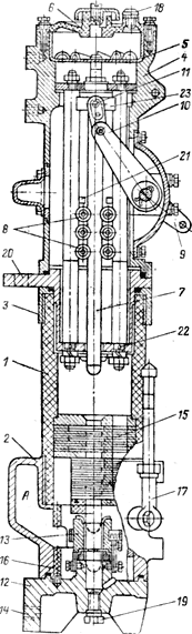

У выключателя ВМП-10 отсоединять направляющие стержни от верхнего вывода не рекомендуется. Если это необходимо, при сборке тщательно проверяют положение упоров 21 (см. рис. 5) и фиксируют направляющие стержни стопорными винтами 22 во избежание поломки направляющей колодки 23.
При ремонте контактов выключателя ВМП-10 необходимо проверить состояние расклепа оси роликовых контактов и, если нужно, произвести дополнительный расклеп.
Разрез полюса выключателя ВМП-10
Рис. 5. Разрез полюса выключателя ВМП-10

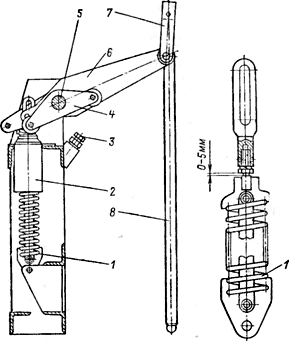

Токоведущие стержни выключателя типа ВМГП-10, соединенные с рычагами отрегулированного выключателя, должны свободно падать под действием собственного веса из крайнего отключенного и из любого промежуточного положения до точки вступления в работу дополнительной буферной пружины. Вступление в работу этой пружины должно происходить до касания подвижного контакта с неподвижным розеточный контактом. Кинематическая схема соединения выключателя типа ВМГП-10 с приводом типа ППВ-10 показана на рис. 7, кинематический механизм выключателя — на рис. 8. При включении выключателя регулируемый пружинный буфер должен начинать работу за 4—6 мм до первого коснувшегося контакта, при этом максимальный момент на валу выключателя при отсоединенной вертикальной тяге 4 (см. рис. 7) должен быть не более 280 Дж. Для обеспечения этого требования при сборке выключателя после ремонта рекомендуется проверить и сохранить заводскую регулировку хода буферной пружины 1 (см. рис. 8).

Кинематический механизм выключателя ВМГП-10
Рис. 8. Кинематический механизм выключателя ВМГП-10:
1 — пружина буферная; 2— буфер масляный; 3 — болт-упор; 4 — рычаг с роликами; 5 — вал; 6 — рычаг изоляционный; 7 — серьга; 8 — токоведущий стержень
