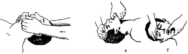

Выдвижение нижней челюсти
Рис.12. Выдвижение нижней челюсти Рис.13. Выдвижение нижней челюсти двумя руками одной рукой:
а — вид сбоку; б — вид сверху
Легче выдвинуть нижнюю челюсть введенным в рот большим пальцем, как показано на рис .13.
Наилучшая проходимость дыхательных путей пострадавшего обеспечивается при наличии трех условий: максимальном отгибаний головы назад, открытии рта и выдвижении вперед нижней челюсти.
