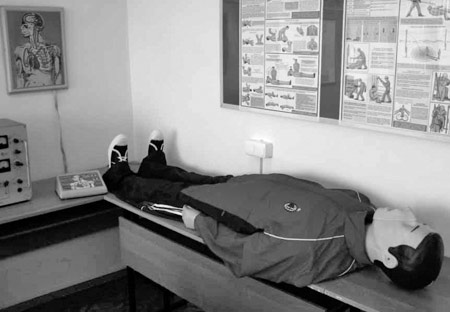

6.1. Описание тренажера
Тренажер «Максим III - 01» предназначен для обучения навыкам сердечно-легочной и мозговой реанимации. Тренажер позволяет проводить следующие манипуляции:
непрямой массаж сердца;
искусственную вентиляцию легких способами «изо рта в рот» и «изо рта в нос» (в дальнейшем ИВЛ);
имитировать состояние пострадавшего (пульс, зрачки и т. д.); наложение жгутов, повязок и шин; транспортировку пострадавшего. Контролировать:
правильность положения головы и состояние поясного ремня; правильность проведения непрямого массажа сердца; достаточность воздушного потока при проведении ИВЛ; правильность проведения тестовых режимов реанимации пострадавшего одним или двумя спасателями;
состояние зрачков у пострадавшего.
Тренажер снабжен электронным пультом контроля, с помощью которого определяется правильность положения головы, состояние поясного ремня, достаточность вдуваемого воздуха, усилие компрессии, правильность положения рук при непрямом массаже сердца, правильность проведения реанимации одним или двумя спасателями, состояние зрачков пострадавшего, появление пульса. Тренажер можно использовать в трех режимах:
1 - учебный - используется для отработки отдельных элементов реанимации;
2 - тестовый - режим реанимации одним спасателем;
3 - тестовый - режим реанимации двумя спасателями.
После правильно проведенного комплекса реанимации тренажер автоматически «оживает»: появляется пульс на сонной артерии, звуковые сигналы, сужаются зрачки пострадавшего.
Настенное табло является изображением торса человека со световой сигнализацией действий по реанимации пострадавшего. Табло подключается к электронному пульту контроля с помощью разъемов, расположенных на задней панели пульта, и позволяет наглядно демонстрировать процесс реанимации. Питание тренажера осуществляется от сети 220 В 50 Гц через сетевой адаптер или от автономного источника постоянного тока 12 - 14 В через разъем на пульте и кабель, прилагаемые к тренажеру.
Тренажер имеет габаритные размеры:
(1600+10)-(650+10>(350±10) мм; вес: не более 10 кг.
Общий вид тренажера представлен на рис .18.
тренажера Максим
Рис.18. Общий вид тренажера «Максим III - 01»
