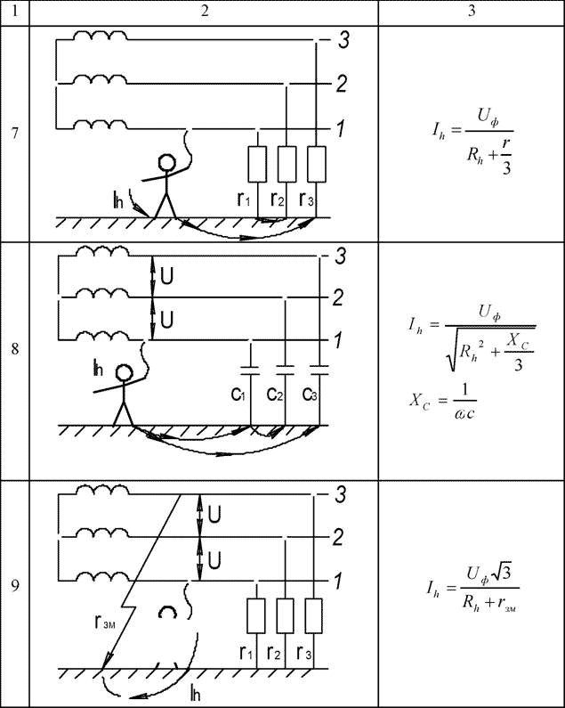

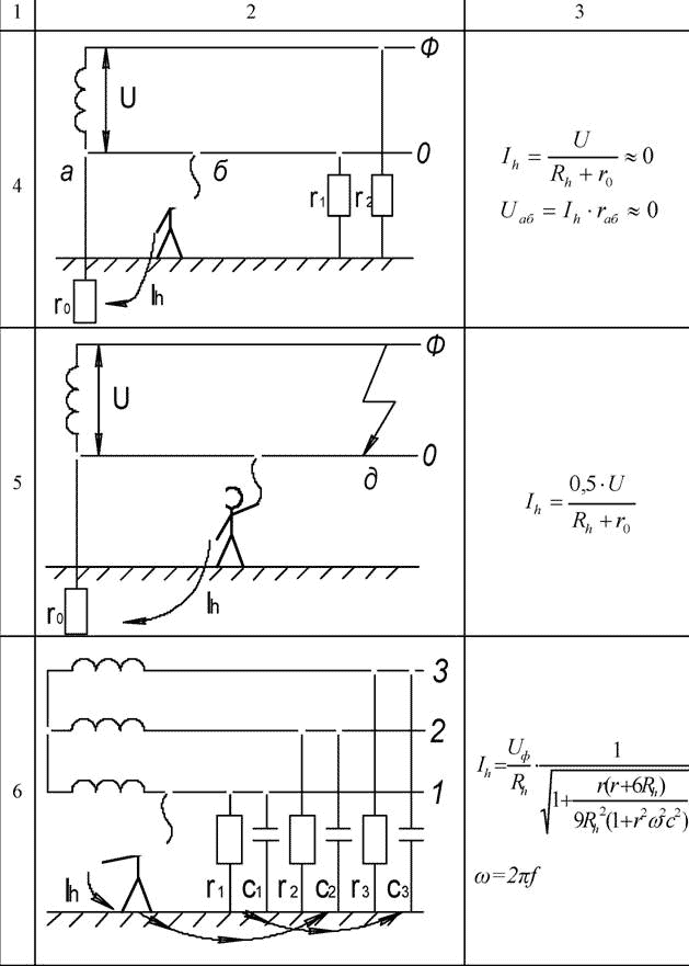

Расчетные формулы для различных схем включения человека
в электрическую сеть [7]
Схема включения
Расчетная формула
попадание человека под напряжение
Обозначение параметров:
- значение тока, проходящего через тело человека, А;
- напряжение;
- сопротивление изоляции фазы относительно земли, в установках до 1 кВ;
- расчетное сопротивление тела человека;
- рабочее сопротивление заземления нейтрали в электроустановках до 1 кВ;
- сопротивление пола и обуви;
- угловая скорость;
- емкость фазы относительно земли;
- емкостное сопротивление.
