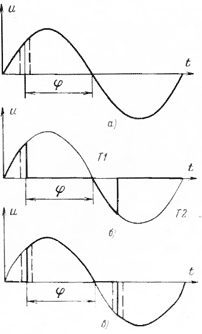

Рассмотрим работу основных функциональных блоков агрегата (рис. 37).
Тиристорный регулятор является регулирующим силовым элементом агрегата и предназначен для регулирования напряжения, подаваемого на первичную обмотку трансформатора Тр. Регулятор состоит из двух тиристоров 77 и Т2, включенных по встречно-параллельной схеме. Работа тиристорного регулятора подобна работе синхронного ключа, включенного последовательно
с источником питания и нагрузкой — трансформатором Тр. Ключ разомкнут в первой части полупериода питающего напряжения до угла <р (рис. 38) и замкнут в остальной части полупериода, т. е. напряжение питания в первой части полупериода практически приложено к тиристорам, а напряжение на нагрузке равно нулю. В течение остальной части полупериода напряжение на тиристорах незначительно и все напряжение приложено к нагрузке.
Включение тиристоров происходит при подаче на управляющий электрод относительно катода положительного импульса напряжения, а выключение — при прохождения тока в силовой цепи через нуль. Фазовый угол включения тиристоров и представляет угол регулирования. Изменяя угол регулирования от 0 до 180°, можно регулировать переменное напряжение на нагрузке от нуля до его максимального значения.
Импульсы, необходимые для отпирания тиристоров, формируются формирователем импульсов управления.
Автоматический регулятор (см. рис. 37). В состав автоматического регулятора входят - следующие функциональные блоки:
Рис. 38. Напряжение на тиристорах и на нагрузке при фазовом управлении встречно-параллельно включенными тиристорами.
а — напряжение сети-. б — напряжение на тиристорах 77 и Т2; в — напряжение на нагрузке.
