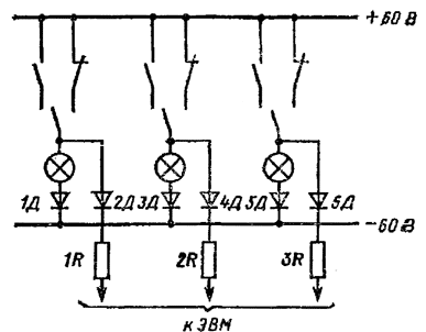

Ввод телесигналов в ЭВМ.
На практике оказалось, что непосредственный ввод телеинформации о положении коммутационной аппаратуры с TM-800 В для отображения ее на экране дисплея с помощью ЭВМ по ряду причин затруднен. Поэтому как временный выход предложена схема, позволяющая осуществлять ввод телесигналов с диспетчерского щита, часть которого приведена на рис. 16. Устанавливаемые дополнительно разделительные диоды 1Д—6Д и резисторы 1R—3R обеспечивают согласование выходных цепей телемеханики с входными цепями ЭВМ.
Ввод телесигнализации с диспетчерского щита
Рис. 16. Ввод телесигнализации с диспетчерского щита в ЭВМ
