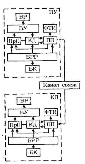

На рис. 9 показана функциональная схема устройства TM-800 В без телеизмерений. Приемопередатчик /7/7 служит для усиления принимаемых и передаваемых сигналов и гальванической развязки цепей аппаратуры ТМ с каналом связи.
Формирователь тактовых импульсов ФТИ состоит из генератора стабильной частоты, делителя частоты для изменения скорости передачи и корректирующего устройства с дискретным управлением. Он обеспечивает формирование тактовых импульсов и коррекцию фазового рассогласования.
схема аппаратуры телемеханики типа TM-800 В
Рис. 9. Функциональная схема аппаратуры телемеханики типа TM-800 В
Алгоритм работы всех узлов аппаратуры Л У и КП и временное распределение сигналов ТС и ТУ задаются блоком режима работы БРР, основным узлом которого является координатный распределитель. Последний состоит из семиразрядного двоичного счетчика и дешифраторов выбора группы и объектов в группе.
Для повышения достоверности ТС и ТУ, служит кодер-декодер КД, в котором используется код, обнаруживающий ошибки. Он формирует команду на перенос информации с промежуточной памяти к выходным реле BP только при правильном приеме. Регистр КД, кроме того, используется для формирования передачи и приема кодовой информации «старт», определяющей начало цикла приема— передачи. Для промежуточного хранения принятой информации во время проверки ее достоверности кодером-декодером КД служит промежуточная память ПрП, содержащая триггеры на микросхемах. В качестве BP в устройстве используются поляризованные реле типа РПС-20, которые сохраняют свое состояние при отключении напряжения питания. Для согласования триггеров памяти с выходными реле BP используются выходные усилители ВУ.
Бесконтактными ключами БК осуществляется ввод информации ТС и ТУ в устройстве. Входы микросхем БК зашунтированы резисторами и стабилитронами для защиты ох импульсных помех и статических потенциалов более 15 В.
