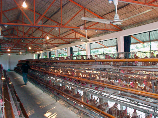

птицефабрика
Электроприемники I категории — электроприемники, перерыв электроснабжения которых может повлечь за собой опасность для жизни людей, значительный ущерб народному хозяйству, повреждение дорогостоящего основного оборудования, массовый брак продукции, расстройство сложного технологического процесса, нарушение особо важных элементов коммунального хозяйства. Производственными сельскохозяйственными потребителями, относящимися к I категории, являются крупные животноводческие фермы и комплексы, производящие продукцию на промышленной основе, птицефабрики, помещения инкубаторов, помещения для выращивания бройлеров, свинарники-маточники с электрическим обогревом в сезон их работы. К потребителям I категории относятся: фермы и комплексы по производству молока с содержанием 400 коров и более, по выращиванию и откорму 12 тыс. свиней и более, 10 тыс. голов и более молодняка крупного рогатого скота; открытые площадки по откорму молодняка крупного рогатого скота на 20 тыс. ското-мест и более, по откорму коров мясных пород 600 голов и более, а также племенные хозяйства и хозяйства ремонтного молодняка кур (25 тыс. голов и более), уток, гусей и индюшек (10 тыс. голов и более), кур-несушек (100 тыс. голов и более), мясных цыплят (1 млн. голов и более). На животноводческих фермах и комплексах по производству молока к I категории относятся электроприемники: систем доения, охлаждения, сбора, первичной обработки и переработки молока, приготовления и раздачи кормов, водоснабжения, микроклимата, дежурного освещения. На предприятиях по выращиванию и откорму крупного рогатого скота и свиней такими электроприемниками являются линии подготовки и раздачи кормов, установки микроклимата, дежурное освещение. На птицеводческих предприятиях, помимо перечисленных выше, к этой категории относятся электроприемники установок поения птицы, местного обогрева молодняка, инкубации яиц, сбора, приема и обработки яиц.
