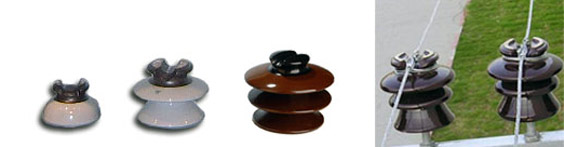

В открытых распределительных устройствах самым распространенным повреждением является пробой изоляторов типов ШТ-35; ИШД-35 и ОС-1. Обследования показали, что пробой происходит главным образом по образовавшимся кольцевым трещинам фарфора. Повреждаются изоляторы с плохой покраской армировочных швов, что дало повод предполагать возможность проникновения в цемент влаги.
При низких температурах влага цементе замерзает и расширяется, создает механические напряжения, которые вызывают трещины в фарфоре или в чугунных флянцах. Для предупреждения проникновения влаги в армировочные швы последние должны закрашиваться. Перед покраской изоляторы просушиваются в течение 24 ч при температуре 80—100° С. После сушки армировочные швы покрываются масляной краской или эмалью ФХС, а еще лучше трещиностойким лаком ХСПЭ в три слоя. Эти покрытия могут наноситься на заводскую битуминозную или другую лакировку. Изоляторы должны быть испытаны приложением напряжения 50 кВ на каждый элемент.
В условиях эксплуатации прокраску швов нужно повторять через 4 года в летнее сухое время.
