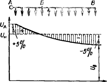

На рис. 4 представлена схема линии наружного освещения с лампами одинаковой мощности, присоединяемыми к линии через одинаковые расстояния. Такая нагрузка носит название равномерно распределенной.
Равномерно распределенная нагрузка
Рис. 4. Равномерно распределенная нагрузка и график распределения напряжения вдоль линии наружного освещения
На том же рисунке представлен график распределения напряжения вдоль линии. Из этого графика видно, что наиболее низкое напряжение будет на зажимах лампы, присоединенной в конце линии в точке В, а наиболее высокое — на лампе, присоединенной к точке А в самом начале линии Только одна лампа, присоединенная в точке Б линии, будет иметь напряжение на зажимах,
равное номинальному. Напряжение на зажимах всех ламп, присоединенных к линии левее точки Б, будет выше номинального, а напряжение на зажимах всех ламп, присоединенных правее той же точки, — ниже номинального.
Отклонения напряжения. Разность напряжений на зажимах приемника и номинального называется отклонением напряжения. Таким образом, для ламп, присоединенных к линии на участке АВ, будет положительное отклонение напряжения; для ламп, присоединенных на участке БВ, отклонение напряжения отрицательное. Только на зажимах лампы, присоединенной к линии в точке Б. отклонение напряжения равно нулю.

Качество напряжения следует считать удовлетворительным, если отклонение напряжения на всех присоединенных к сети приемниках не выходит за указанные выше пределы. Следовательно, при проектировании и расчетах сетей сечения проводников должны быть выбраны таким образом, чтобы отклонения напряжения на зажимах всех присоединенных к сети приемников не превышали установленные допустимые пределы. Например, сечение проводов линии наружного освещения, схема которой представлена на рис. 4. должно быть выбрано с таким расчетом, чтобы отклонение напряжения на зажимах лампы, присоединенной в точке А в начале линии, не превосходило 5%, и отклонение напряжения на зажимах лампы, присоединенной в точке В в конце линии, не выходило бы за пределы — 5%. При выполнении этого условия разность между напряжением в на
чале линии и напряжением в ее конце не должна быть больше 1С5—95-1)%.
Потеря напряжения. Разность напряжений в начале и конце какого-либо участка сети называется потерей напряжения на этом участке. Следовательно, наибольшая допустимая потеря напряжения для линии наружного освещения составляет 10%.
На самом деле, приняв величину потери напряжения равной 10%, практически нельзя обеспечить для всех присоединенных к сети приемников отклонение напряжения на зажимах в допустимых пределах. Это объясняется тем, что напряжение в сети не остается с течением времени постоянным. Например, в начале линий наружного освещения напряжение не всегда будет поддерживаться на уровне 105%, как это указано на рис. 4. Действительно, предположим, что эта линия присоединена к распределительной сети города. Вечером такая сеть имеет максимум нагрузки и потери напряжения во всех ее элементах будут также наибольшими. Днем или поздней ночью нагрузка сети будет достигать минимума и потери напряжения в ней уменьшатся. Предположим, что ночью в точке, к которой присоединяется наша линия, напряжение равно 105%, как это указано на рис.4. Тогда в максимум нагрузки, вечером, оно может быть ниже, например 02%. Тогда, если сечение линии было выбрано по потере напряжения, равной 10%, напряжение на зажимах лампы, присоединенной в конце линии, окажется равным 102—10=92%- Отклонение напряжения для этой лампы будет больше допустимого: 92—100=—8 %.

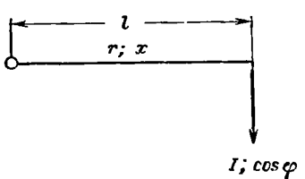

Линия с нагрузкой
Рис. Б. Линия с нагрузкой, сосредоточенной на конце.
