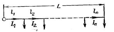

Рис. 10. Схема линии с одинаковым сечением проводов и различными нагрузками участков.
А. При максимуме нагрузки в ночное время экономическая плотность тока должна повышаться на 40% (поправочный коэффициент /Су=1,4).
Б. Для изолированных проводов сечением (6 мм2 и
менее экономическая плотность тока также увеличивается на 40% (Лу=1,4).
В. Для линий с одинаковым сечением проводов по всей длине, но с различными нагрузками на отдельных участках (рис. 10) экономическая плотность тока для начального участка увеличивается по сравнению с величинами, указанными в табл. П 15, и поправочный коэффициент определяется по формуле
(34)
где 7ij U, ..., /„ — токовые нагрузки отдельных участков линии, А (рис. 1С); li, k, ..., 1п — длины тех же участков линии, км, L — полная длина линии, км, п — число участков линии
Если коэффициент мощности для всех участков линии одинаков, то в формулу (34) для определения поправочного коэффициента можно подставлять вместо токов значения активных нагрузок Pi, Рг, ..., Рп.
