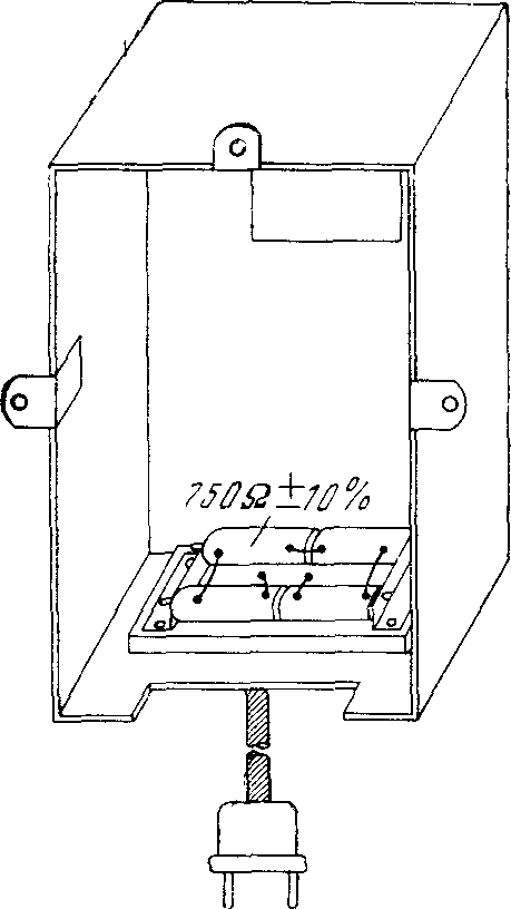

Счетчики должны размещаться в легкодоступных для обслуживания сухих помещениях в достаточно свободном и не стесненном для работы месте с температурой в зимнее время не ниже О °С. Счетчики не разрешается устанавливать в помещении, где по производственным условиям температура может превышать 40 °С, а также на открытом воздухе. Допускается размещение счетчиков в неотапливаемых помещениях и в коридорах распределительных устройств. Для исключения дополнительных погрешностей счетчиков, появляющихся вследствие низких температур в неотапливаемых помещениях в холодное время года, их необходимо закрывать колпаками с внутренним подогревом. Колпак выполняется из негорючего теплоизоляционного материала. Можно изготовить колпак из листового железа или алюминия. Такой колпак следует покрыть изнутри листовым асбестом.
Подогрев воздуха внутри колпака осуществляется сопротивлением мощностью около 20 вт (типа ПЭ-20) или лампой накаливания 15—25 вт. Между счетчиком и нагревательным элементом необходим зазор. 3—5 см для предотвращения выгорания карболитовой крышки счетчика.
Размеры колпака определяются расстоянием от корпуса счетчика до внутренней стенки колпака, выдерживаемые в пределах 60 мм, габаритами самого счетчика и конструкцией нагревательного элемента. Для наблюдения за вращением диска счетчика и для снятия показаний в колпаке делается застекленное окошечко высотой 50 мм и шириной 30 мм (рис. 14). При температуре наружного воздуха выше 0°С обогрев должен отключаться.

Колпак для обогрева счетчика
Рис. 14. Колпак для обогрева счетчика.
