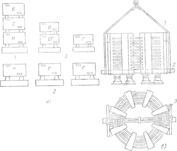

Установка реакторов в камерах подстанций может быть выполнена вертикально, горизонтально и ступенчато. При коротких замыканиях между соседними фазами реактора возникают большие электродинамические усилия. Наиболее опасными являются усилия отталкивания между обмотками, так как они вызывают растягивающие усилия в фарфоровых изоляторах (фарфоровые изоляторы лучше работают на сжатие, чем на растяжение). Во избежание этого следует при установке фаз реактора по вертикали и ступенчато руководствоваться следующим: направление обмоток фазы С и СГ (заводские обозначения фаз — В — верхняя, С —средняя, Н— нижняя, Г — горизонтальная, СГ— средняя горизонтальная) должно быть обратным направлению обмоток остальных двух фаз трехфазного комплекта реактора (в плане против часовой стрелки), что обеспечивает выгодное распределение усилий, возникающих при коротких замыканиях в обмотке реактора, в бетонных колонках и изоляторах.
При горизонтальной установке трехфазного комплекта реактора фаза СГ должна быть расположена на полу между двумя крайними фазами Г. Для ступенчатой установки фазы Г и СГ монтируют на полу, а фазу В располагают над фазой СГ. По вертикальной установке фазы Н—С—В располагают согласно рис. 19,а.

а — способы установки трехфазного комплекта реактора: 1 — вертикально; 2 — горизонтально; 3 — ступенчато; б — крепление стропов при подъёме: 1 — стальной трос; 2 — швеллер; 3 — деревянные прокладки.
Для подъема реакторов в междуэтажном перекрытии камер предусматривается установка специальных крюков. При горизонтальной установке каждую фазу реактора при помощи талей поднимают на фундамент, опускают на фундаментные штыри, выверяют по уровню и отвесу и затягивают крепежные болты. Монтаж бетонных реакторов при вертикальном расположении фаз выполняется в следующем порядке:
устанавливают на фундамент фазу В и поднимают ее на высоту, достаточную для установки под ней фазы С;
устанавливают «а фундамент фазу С и на ее бетонных колонках на эластичных прокладках укрепляют опорные изоляторы;
поднимают соединенные фазы В и С для установки на фундамент фазы Н, на которой аналогично закрепляют изоляторы с эластичными прокладками;
опускают две верхние фазы на фазу Н и соединяют с ней болтами;
всю группу выверяют по уровню и отвесу и окончательно затягивают все крепежные болты.
Подъем и установку фаз реактора производят с помощью швеллерной траверсы с тросовым захватом, соблюдая особую осторожность, чтобы не повредить обмотки или бетонные колонки (рис. 19,6).

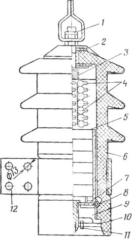

1 — ввод; 2 —  прокладки из резины; I — пружина; 4 — искровые промежутки; 5 — колонка вилитовых дисков; 6 — фарфоровый кожух; 7 — внутренняя диафрагма; 8 —стопорная пружина; 9 —компаунд; 10 — наружная диафрагма; 11 — заземляющий болт; 12 — металлический хомут.
Разрядник состоит из двух основных узлов: блока искровых промежутков и колонки вилитовых дисков (рабочее сопротивление). Конструкция разрядника РВП видна из рис. 20. В герметизированном фарфоровом корпусе, уплотненном озоностойкой резиной, помещены блок искровых промежутков 4 и рабочее сопротивление 5. Многократный искровой промежуток состоит из нескольких последовательно соединенных единичных промежутков, заключенных в бумажно-бакелитовый футляр. Каждый искровой промежуток состоит из двух фигурных шайб с зажатыми между ними кольцами из миканита. Весь блок искровых промежутков расположен в верхней части корпуса и зажат спиральной пружиной 3. Рабочее сопротивление состоит из набора вилитовых дисков, включенных последовательно, которые обладают вентильными свойствами: с увеличением приложенного напряжения проводимость вилита резко уменьшается, а при снижении напряжения — резко возрастает. Ввод 1 разрядника имеет специальное ушко с болтом для его подвески, а для жесткого крепления к металлоконструкции служит хомут 12. Провод фазы линии высокого напряжения присоединяется через пластину к искровому промежутку сверху, а заземляющий проводник присоединяется непосредственно или через регистратор срабатывания к зажиму 11, имеющему электрический контакт с рабочим сопротивлением.
В нормальном режиме искровые промежутки отделены от сети рабочим сопротивлением. При возникновении перенапряжения искровые промежутки пробиваются и сеть соединяется с землей через вилитовое сопротивление. В первый момент пробоя искровых промежутков к вилитовым дискам будет приложено максимальное перенапряжение и при этом проводимость их будет наибольшей. В результате разряда на землю напряжение в сети снизится и проводимость дисков уменьшится.

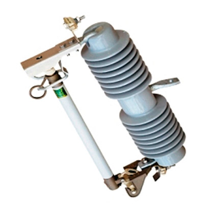

Предохранители высокого напряжения предназначены для защиты электроустановок небольшой мощности от токов к. з. и перегрузок. Они применяются для защиты силовых цепей (исполнение ПК — предохранитель с кварцевым заполнением) и для защиты цепей измерительных трансформаторов напряжения (исполнение ПКТ).

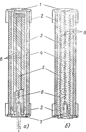

Предохранитель с кварцевым заполнением состоит из двух опорных изоляторов, установленных на металлическом цоколе; контактов, укрепленных на изоляторах; патрона, вставляемого в контакты. Патрон (рис.21) представляет собой фарфоровую трубку, концы которой заармированы латунными колпачками-обоймами. Внутри патрона имеется плавкая вставка (припаянная к обоймам) из медных посеребренных проволок (у предохранителей ПКТ — константановая проволока). Кроме того, у предохранителей типа ПК на номинальный ток свыше 7,5 А на концах плавких вставок напаяны оловянные шарики для снижения перегрева предохранителя при небольших перегрузках: при нагреве проволоки до температуры плавления олова молекулы последнего проникают в медь и образуют сплав с температурой плавления ниже, чем у меди.
Патроны предохранителей ПК снабжены еще одной деталью — указателем срабатывания. При коротком замыкании в цепи, защищаемой предохранителем, перегорает плавкая вставка и возникающая при этом дуга гасится за счет охлаждения ее песком и образовавшихся при испарении плавкой вставки паров металла, которые проникают между крупинками кварца, где они
охлаждаются и (конденсируются. Это приводит к быстрому гашению дуги. Одновременно перегорает указательная проволока и указатель срабатывания выталкивается пружиной наружу, поэтому указатель срабатывания позволяет быстро отыскать перегоревший патрои. Предохранитель срабатывает бесшумно и без выброса пламени. Предохранители ПК являются одновременно и токоограничивающими аппаратами, так как действуют очень быстро и разрывают цепь тока к. з. раньше, чем он успеет достигнуть своего максимального значения.
Рис. 21. Патроны предохранителей ПК.
а — с плавкой вставкой на керамическом сердечнике; б — с плавкой вставкой, свитой в спираль; 1 — крышка; 2 — латунная обойма; 3 — фарфоровая трубка; 4 — кварцевый песок; 5 — плавкая вставка; 6 — указательная проволока; 7 — указатель срабатывания; 8 — шарик из олова.
