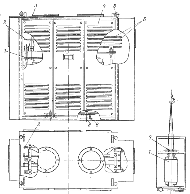

Силовой трансформатор
Рис. 8. Силовой трансформатор (ТС).
1 — активная часть; 2 — ввод ВН; 3 — крышка люка; 4 — кожух; 5 — кольцо для подъема трансформатора; 6 — шины НН; 7 — планка для подъема активной части; 8 — тележка; 9 — каток.
