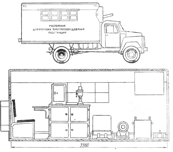

Одной из передовых форм организации труда и повышения уровня механизации при производстве электромонтажных работ является создание комплексных и специализированных бригад, оснащенных мастерскими на автомобилях и автоприцепах. Передвижные специализированные мастерские выпускаются для разных видов электромонтажных работ, в том числе и для монтажа электрооборудования подстанций. Эти специальные машины и прицепы оснащены необходимым инвентарем, оборудованием, механизмами, приспособлениями и инструментами для производства определенного вида электромонтажных работ: монтажа соединительных и концевых кабельных муфт, освещения жилых домов и культурно-бытовых объектов, монтажа воздушных линий и наружного освещения, электрооборудования промышленных предприятий и др. Кузов автомашины или прицепа оборудован слесарным верстаком, ящиками-сиденьями, шкафами для одежды, умывальниками, аптечкой, а также средствами для безопасной работы и противопожарным оборудованием.
Передвижная мастерская для монтажа подстанций
Рис. 1. Передвижная мастерская типа МЭ-А на автомобиле для монтажа подстанций.
Внедрение механизированных бригад, оснащенных специальными автомобилями и передвижными мастерскими, обеспечивает рост производительности труда и
повышение культуры производства, создает лучшие условия труда и быта для рабочих бригады. Двигатель автомобиля используется как привод для механизмов; достигается более рациональное применение и использование имеющихся в наборе средств механизации; создается возможность широкого охвата одной бригадой ряда объектов, расположенных в одном районе.
Специализированные передвижные мастерские для монтажа распределительных устройств и подстанций на автомобиле (типа МЭ-А) и на прицепе (типа МЭ-П) размещены в одинаковых кузовах, которые представляют собой фургоны с теплоизоляцией и внутренней обшивкой, с естественным и электрическим освещением и с отоплением. Площадь мастерской 8 м2, высота 1,76 м. Кузова смонтированы на шасси автомобиля или прицепа. Каждая мастерская оснащена необходимыми монтажными инструментами, приборами и приспособлениями для производства работ на подстанциях, такими как сварочный трансформатор, преобразователь частоты, полуавтомат ранцевый ПРМ-4, электросверлилки, приспособление для ввертывания электродов заземления, трубогиб, ножницы нескольких типов, инструмент для опрессования наконечников, домкрат, мегаомметр. инвентарные стропы, индивидуальные и бригадный набор инструментов подстанционника и др.
Передвижные мастерские и специальные автомобили, оборудованные радиосвязью, позволяют осуществлять оперативную связь с бригадами. На рис. 1 показана передвижная мастерская на автомобиле для монтажа РУ и подстанций.
