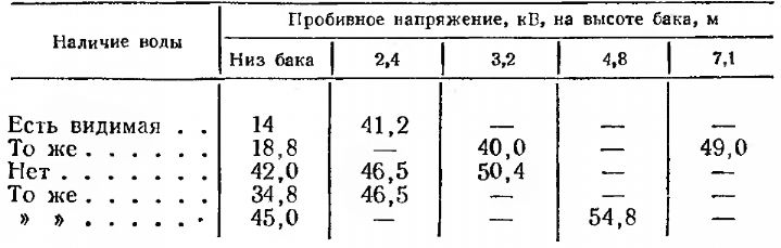

Чтобы правильно оценить состояние масла, следует отбирать пробы на разных уровнях. Разные по высоте слои масла в маслобаке значительно отличаются друг от друга по содержанию воды, а следовательно, и величине пробивного напряжения, что иллюстрируется табл. 4 (данные автора). Если на маслобаке пробоотборные краны не установлены, то надо воспользоваться пробоотборником.

При нормальных условиях, т. е. если в бак не проникает вода, после отстоя сильно увлажненное мутное масло находится только в конусе маслобака.
Если масло окажется мутным по всей высоте маслобака, то прежде всего надо найти и устранить причину увлажнения масла и только после этого приступить к его осушке. При содержании большего количества видимой воды (более 0,01%) следует удалить взвешенную воду центрифугой, а затем произвести осушку масла с помощью цеолитовой установки. Удаление значительного количества механических примесей можно произвести с помощью фильтр-пресса. Особенно надо выделить вопрос очистки масла от угля. Уголь находится в масле почти в коллоидном состоянии и проходит через поры фильтрующих материалов. Хорошие результаты дает добавка к такому маслу «вспомогательных порошков», например, 5—10% отбеливающих земель, что позволяет получить плотность фильтра, достаточную для отделения от масла самых тонких примесей.

Таблица 4
Пробивное напряжение различных слоев трансформаторного масла в маслобаке
