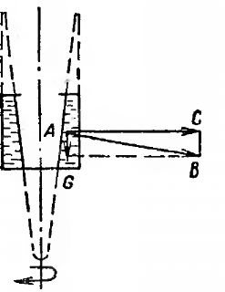

При вращении цилиндрического сосуда с жидкостью поверхность жидкости принимает форму воронки. При больших частотах вращения глубина воронки делается значительно больше высоты сосуда и дно его обнажается.

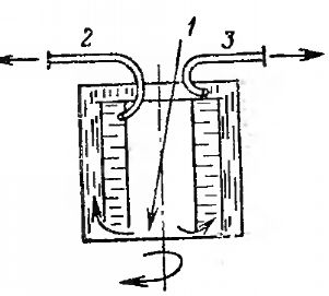

На рис. 12 [Л. 18] показана форма, которую принимает при вращении барабана центрифуги находящаяся в нем жидкость. Если во вращающийся барабан подавать смесь, состоящую из масла, твердых частиц и воды, то под действием центробежной силы смесь будет двигаться вдоль окружности барабана и одновременно радиально по направлению к стенке барабана. Твердые частицы образуют на стенках осадок, вода образует внешнее кольцо, масло — внутреннее. Разделившиеся жидкости можно вывести из барабана (рис. 13).
При очистке трансформаторных масел пользуются тарельчатыми центрифугами. Внутрь барабана такой центрифуги помещается пакет, состоящий из большого числа тарелок — усеченных конусов из тонкого листового металла, имеющих отверстия по окружности. Эмульсия разделяется центробежной силой в тонких слоях (0,5—1,5 мм) между тарелками, что ускоряет ее разделение. Вода и масло выводятся из барабана на разных уровнях. Чем больше разница в плотностях масла и отделяемых от него примесей, тем эффективнее протекает очистка в центрифуге. Центрифугированием можно удалить из масла только эмульгированную воду, причем если в масле остается незначительное количество воды, равномерно распределенной во всей массе масла в виде тонкой, невидимой глазу эмульсии, то фактор разделения практически отсутствует. Этим объясняются трудности, с которыми сталкивались на монтажах, когда требовалось при помощи центрифугирования поднять величину пробивного напряжения масла с 45—50 до 60 кВ.
Схема центробежного разделения эмульсии
Рис. 13. Схема центробежного разделения эмульсии.
1 — подача эмульсии; 2 — выход легкой жидкости; 3 — выход тяжелой жидкости.

Форма жидкости в барабане центрифуги
Рис. 12. Форма жидкости в барабане центрифуги.
