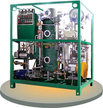

Цеолитовая установка монтируется в прицепном автофургоне грузоподъемностью 4,5 т. Вид установки внутри фургона показан на рис. 19.
Техническая характеристика цеолитовой установки Производительность, л/ч, при электрической прочности поступающего на осушку масла:
ниже 20 кВ               1600
выше 20 кВ              2500

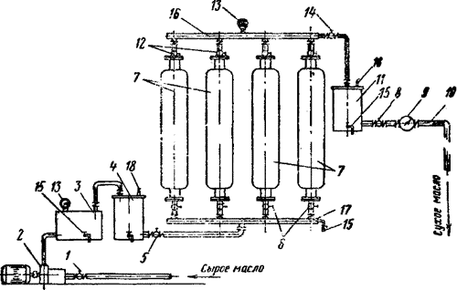

Технологическая схема установки показана на рис. 20. Основной рабочей частью является батарея адсорберов. Двумя коллекторами вверху и внизу адсорберы собраны в единую жесткую конструкцию. Каждый адсорбер (рис. 21, а) представляет собой полый металлический цилиндр, к нижней горловине которого приварено донышко из металлической сетки, служащее опорой для цеолитов. Верхняя горловина закрывается крышкой (рис. 21,6), к которой крепится сетка. Адсорберы полностью от нижней горловины до верхней заполнены синтетическими цеолитами типа NaA. При сборке следует следить, чтобы верхняя сетка плотно входила в горловину, не образуя зазора, иначе цеолиты во время работы будут дробиться.
схема цеолитовой установки
Рис. 20. Технологическая схема цеолитовой установки.
1 — входной вентиль; 2 — масляный насос типа РЗ-4,5; 3 — нагреватель масла; 4 — входной фильтр; 5, 6, 8, 12, 14 — вентили; 7 — адсорберы; » — жидкостный объемный счетчик; 10 — выходной патрубок; 11 — выходной фильтр; 13 — манометры; 15 — пробоотборные краны; 16 — верхний коллектор; 17 — нижний коллектор; 18 — воздушный краник.
Для контроля за давлением масла на верхнем коллекторе и на подогревателе установлены манометры. Давление зависит от количества поступающего масла, от его температуры и не должно превышать 0,8—1 кгс./см2.
Для поддержания постоянной температуры служит подогреватель, который представляет собой сварную металлическую призму. Передняя стенка призмы выемная, на ней смонтировано девять электронагревательных элементов типа ТЭН-12. На подогревателе имеются штуцера для подключения маслопроводов, установки манометра, термосигнализатора типа ТС-100 и кран для отбора проб масла. От механических примесей масло очищается с помощью фильтра (рис. 2). Фильтрующий элемент состоит из одного слоя ткани бельтинг и одного слоя фильтровальной бумаги. Такой же фильтр установлен на выходе масла из установки. Назначение этого фильтра — задерживать гранулы цеолита в случае повреждения сетки в верхней горловине адсорбера. Для определения скорости подачи масла служит объемный счетчик типа 2-СВСШ-25. Насос, подающий в установку масло, установлен под полом фургона. Там же можно уложить шланги для сборки маслопровода.

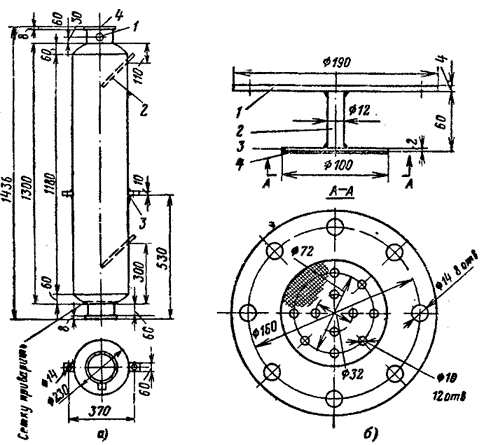

Адсорбер
Рис. 21. Адсорбер (а) и крышка верхней горловины (б).
1 — заглушка; 2 — стержень; 3 — решетка; 4 — сетка.
Для всасывающего маслопровода применяются гофрированные шланги диаметром-25 мм, на выбросе шланги могут быть гладкими. Кроме того, установка должна комплектоваться маслопробойником типа АИМ-80, щитом управления, кабелем для подачи питания на щит управления и кабелем для заземления установки.
Сырое масло насосом через подогреватель и фильтр подается в нижний коллектор. За время прохождения масла от нижней горловины адсорбера до верхней содержащаяся в нем влага адсорбируется цеолитами. Осушенное масло собирается в верхнем коллекторе и выходит из установки через фил.-,тр и счетчик.
При установившемся температурном режиме установка работает спокойно и какой-либо дополнительной регулировки не требует. При условии, что цеолиты предварительно осушены и установка полностью подготовлена к работе, обслуживать ее легко может один человек.

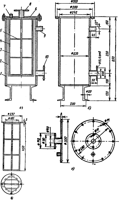

Рис. 22. Фильтр.
а — фильтр в сборке; б — корпус фильтра; в — внутренний цилиндр; г — крышка; 1 — кожух; 2 — каркас; 3 — металлическая сетка; 4 — фильтрующий патрон; 5 — пружины; 6 — крышка фильтра; 7 — патрубок для воздушного краника; 8 — фланец для подключения маслопровода; 9 — патрубок для пробного крана; 10 — фланец для подключения маслопровода.
Фильтр трансформаторного масла

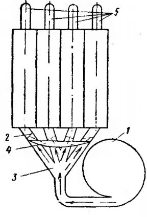

Для сушки свежих цеолитов и восстановления отработанных служит стационарная установка, в которой одновременно устанавливаются четыре адсорбера. Стационарная установка состоит из двух теплоизоляционных камер из шамотного кирпича, имеющих общую внутреннюю стенку. Разрез камер показан на рис. 24. Камеры укрываются двойными металлическими дверями с тепловой изоляцией из шлаковатных матов.
установка для осушки и восстановления цеолитов
Рис. 24. Стационарная установка для осушки и восстановления цеолитов поперечный разрез камер). 1 — адсорбер; 2 — вентилятор; 3 — электродвигатель вентилятора; 4 — сушильная камера; 5 — камера для установки электронагревательных элементов; в — Двери камер; 7 — нагреватель воздуха; 8 — нихромовая спираль; 9 — коллектор; 10, 11 — воздухопроводы; 12 — шиберы.
В камере 4 устанавливаются адсорберы, в камере 5 — электронагревательные элементы из нихромовой спирали. Со- ротивление каждой спирали равно 8 Ом, мощость 17,7 кВт. Сечение проволоки 2,8 мм2, длина О м. Проволока накручивается на стержень диаметром О мм и затем растягивается до 6 м. Внутри нагревательная камера разделена на четыре отделения, в каждом отделении на трех стенках шплинтами закреплены нагревательные элементы. Шплинты вмонтированы при кладке стенок камеры. Наружная стенка нагревателя 1ыемная. Установленные в камеру адсорберы соединяется с нагревателями воздуха четырьмя воздухопроводами. В полу камеры на одной оси с воздухопроводами
вмонтированы скользящие патрубки, на которые устанавливаются адсорберы. Патрубки вмонтированы в трубу 9, где собираются газообразные продукты процесса; масло стекает с поверхности цеолитов и через вентиль 17 спускается в подземный бак.

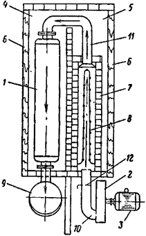

Нагреватель воздуха
Рис. 25. Нагреватель воздуха.
1 — вентилятор; 2 — шиберы; 3 — подающий воздухопровод; 4 — направляющая шиберов; 5 — воздухопровод, подающий воздух в адсорберы.
Воздух вниз нагревательной камеры (рис. 25) подается вентилятором через воздухопровод, изготовленный  в виде четырех рукавов. В рукава вставлены шиберы, что позволяет регулировать количество подаваемого в нагреватель воздуха. Протекая по нагревателям снизу вверх, воздух (400—420 м3/ч) нагревается до температуры 400— 450 С и поступает в верхнюю часть адсорбера. Движение воздуха в адсорбере сверху вниз является обязательным условием для нормального протекания процесса осушки цеолитов. В противном случае поток воздуха будет препятствовать стеканию остатков масла с поверхности гранул цеолитов. Кроме того, если воздух будет подаваться вниз адсорбера, то при воспламенении паров масла и его остатков пламя распространится по адсорберу. Особенно это опасно, если своевременно не будет уменьшена подача воздуха. Тогда за счет излишне интенсивного горения температура внутри адсорбера сразу поднимется до 600—630° С, т. е. выше предела термической прочности синтетических цеолитов типа NaA, и вся масса цеолитов может выйти из строя. При направлении потока воздуха сверху вниз даже в этом случае кристаллическая структура цеолитов будет разрушена только в нижнем слое, что практически незначительно уменьшит сорбционную емкость установки в целом. Удобнее вместо одного вентилятора типа ВД-4 установить четыре вентилятора типа ВД-1, соединив их с камерами прямыми воздухопроводами. Этим будет обеспечена более равномерная подача воздуха и, следовательно, одновременность протекания процесса во всех четырех адсорберах.

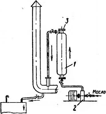

Заливка адсорбера маслом
Рис. 26. Заливка адсорбера маслом.
1 — адсорбер; 2 — масляный насос; 3 — крышка верхней горловины адсорбера.

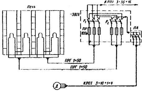

Электрическая схема установки для осушки и восстановления цеолитов дана на рис. 27.
