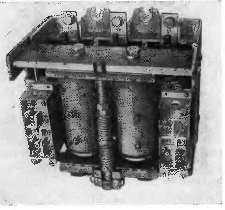

Рис. 2. Вакуумный контактор

КМ 13 и КТ12Р
Вакуумные контакторы серий КМ 13 и КТ12Р (рис. 2). Отличительная особенность вакуумных контакторов — гашение дуги между контактами в вакууме. Поскольку электрическая прочность вакуумного промежутка между контактами значительно превышает прочность воздушного промежутка, то гашение дуги между размыкающимися контактами в вакууме происходит значительно быстрее, чем в воздухе. Поэтому эффективность дугогашения и, следовательно, электрическая износостойкость контактов в вакууме оказываются весьма высокими. Основным элементом вакуумных контакторов являются вакуумные дугогасительные камеры, т. е. контакты, помещенные в вакуум не выше 13,3 мПа.
Вакуумные контакторы имеют ряд преимуществ перед воздушными:
быстрое восстановление электрической прочности межконтактного промежутка;
отсутствие взаимодействия вакуумной дуги с окружающей средой; быстродействие;
высокая механическая и коммутационная износостойкость;
исключение применения серебра для силовых контактов;
стабильность переходного сопротивления; минимальный уход и обслуживание.
Разработаны вакуумные дугогасительные камеры серии КДВ 12 на номинальные токи 400 и 630 А, напряжение 1140 В и на их базе — вакуумные контакторы серии КМ13 и КТ12Р.
Вакуумные контакторы переменного тока серии КМ13 с управлением на постоянном и переменном токе предназначены для управления асинхронными двигателями с короткозамкнутым ротором и другими приемниками электроэнергии, в основном с тяжелым режимом работы электроприводов, и рассчитаны для работы в сетях переменного тока напряжением 380, 660 и до 1000 В, частотой 50 и 60 Гц.
Номинальный ток главной цепи 250, 400 и 630 А. Коммутационная износостойкость для категории применения АС-3 2,2 млн. (КМ13-35) и 1,5 млн. (КМ13-37, КМ13-39) циклов ВО, для категории применения АС-4 соответственно 1,2 и 0,8 млн. циклов ВО. Частота включений в час 1200. Предельная коммутационная способность контакторов при номинальном напряжении 660 В 10 /н при включении и 8 1Н при отключении. Механическая износостойкость 5 млн. циклов ВО.
Вакуумные контакторы серии КТ12Р (тип КТ12Р37) по конструкции и назначению аналогичны контакторам КМ13, но могут быть встроены в оболочки взрывозащищенных и рудничных взрывобезопасных аппаратов.
Контакторы удовлетворяют повышенным требованиям безопасности в условиях угольных шахт. Номинальный ток 400 А, номинальное напряжение 660 и 1140 В. Предельная коммутационная способность (действующее значение) 4,8 (660 В) и 3,45 (1140 В) кА. Коммутационная износостойкость для категорий применения АС-3 и АС-4 составляет соответственно 2· 10+6 и 0,5-10+6 млн. циклов ВО.
