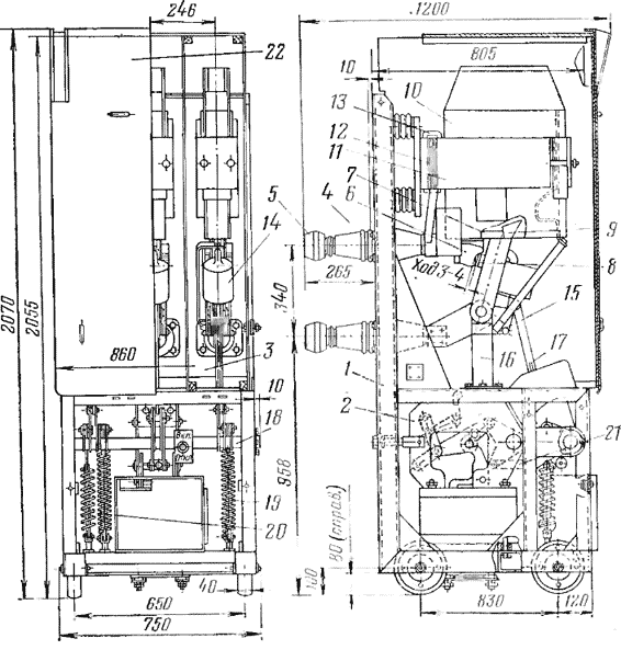

Выключатели ВЭМ-6 состоят из металлической сварной рамы / (рис. 29), в нижней части которой расположен электромагнитный привод 2. Сварная рама выключателя поставлена на катки и является одновременно тележкой КРУ- В верхней части рамы на плите 3 из дюралюминия закреплено шесть проходных эпоксидных изоляторов 4 с контактными розетками 5 на выводах у выключателя на 2000 А и двенадцатью контактами у выключателя на 3200 А. На верхних проходных изоляторах смонтированы также неподвижные главные 6 и дугогасительные 7 контакты с тугоплавкими металлокерамическими наконечниками, а на нижних изоляторах соответственно подвижные контакты 8 и 9. Над неподвижными контактами размещаются дугогасительные камеры 10 (рис. 28). Камеры опираются на полюсные наконечники 11 электромагнита 12, имеющего П-образный магнитопровод, который охватывает камеру с двух сторон. На сердечнике магнитопровода расположена катушка магнитного дутья 13, один конец которой соединен с неподвижным контактом 6, а второй — с рогом 7 камеры (рис. 28). На подвижных контактах жестко укреплены цилиндры воздушного поддува 14, внутри которых при движении ножей перемещаются поршни 15, имеющие неподвижное шарнирное соединение с изоляционными стойками 16. Подвижные контакты через изоляционные тяги 17 соединены с валом выключателя 18. Вал имеет ряд рычагов, к которым присоединяются отключающие и буферные пружины 19 и 20. Посредством тяги 21 вал соединен с приводом.
Верхняя часть выключателей закрыта изолированным кожухом 22, состоящим из двух частей у выключателя на 2000 А и трех частей у выключателя на 3200 А. Кожух разделяет между собой полюсы выключателя своими перегородками и изолирует полюсы от боковых стенок шкафа КРУ. Передняя часть кожуха обшита металлическим заземленным листом. На кожухе имеются 78 ручки, при помощи которых можно перемещав выключатель и снимать кожухи. Передние стальные листы кожуха являются фасадом выключателя и даже фасадом КРУ серий К-Х, K-XXI {Л. 1]. Выключатель на 3200 А отличается от выключателя на 2000 А тем, что каждый его полюс состоит из двух параллельных цепей, представляющих собой два спаренных полюса выключателя на номинальный ток 2000 А. Одна из параллельных цепей снабжается дугогасительными контактами, дугогасительной камерой, системой магнитного дутья и воздушным поддувом. Вторая параллельный цепь не имеет этих элементов. В связи c. этим габариты по ширине выключателя больше, чем у выключателя на 2000 А.
Выключатель ВЭМ-6-2000
Рис. 29. Выключатель с электромагнитным гашением дуги ВЭМ-6-2000/40-125.

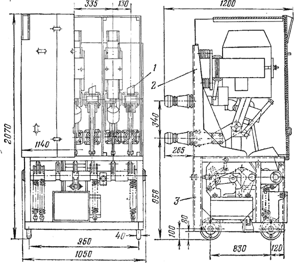

Обе параллельные цепи каждой фазы выключателя закрепляются на стойке 2, отлитой из силумина (рис. 30). Для охлаждения токоведущей системы на главных контактах без дугогасительной системы устанавливаются специальные радиаторы 1 с охлаждаемой площадью около 1600 см2. Рама выключателя на 3200 А является составной и состоит из двух частей: нижней 3, на которой размещается привод и вал с отключающими пружинами, и верхней стойки 2 с проходными изоляторами и контактной системой. Верхняя стойка крепится к нижней раме болтами.
При включении выключателя вначале замыкаются дугогасительные контакты 7 и 9 (рис. 29), которые в полностью включенном положении шунтируются главными контактами 6 и 8. Одновременно при повороте вала на включение растягиваются отключающие и буферные пружины 19 и 20 и производится переключение сигнально-блокировочных контактов КСБ.
выключатель ВЭМ-6-3200
Рис. 30. Выключатель с электромагнитным гашением дуги ВЭМ-6-3200/40-125.
