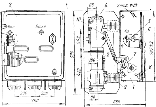

Выключатель типа ВМП-10П (рис. 9) состоит из трех полюсов и встроенного в раму пружинного привода, одинакового для выключателей, выполненных на разные номинальные токи.
Привод предназначен для автоматического или ручного, а также дистанционного управления выключателем. Привод дает возможность широкого применения оперативного переменного тока и автоматического повторного включения.
Выключатель ВМП-10П
Рис. 9. Выключатель ВМП-10П (ВМП-10ПТ).
1 — рама; 2 — полюс; 3— крышка; 4— изоляционная перегородка: 5. 6 — собачки; 7, 8 —тяги; 9 — изолятор опорный; 10 — изоляционная тяга. Примечания: 1. Угол поворота вала выключателя 65°.
Тяги 7 и 8 в комплект выключателя не входят.
При начальном ходе тяги 8, равном 5 мм, должно происходит надежное запирание включающих пружин привода собачкой 6. В таком состоянии при дистанционном или ручном включении собачка 5 срабатывает вхолостую и возвращается в исходное положение после исчезновения импульса включения. Общий ход тяги равен 9 мм.
включения (АПВ) с реле косвенного действия. При использовании привода можно не применять сложных схем релейной защиты. Автоматические и дистанционные операции включения и отключения осуществляются встроенными в привод электромагнитами управления и отключающими элементами защиты (релейный блок), снабженными указателями срабатывания. В приводе имеются  кнопки для непосредственного ручного управления выключателем. При автоматическом, дистанционном или ручном управлении выключателем осуществляется независимое включение и отключение выключателя за счет предварительно запасаемой энергии. При этом начавшийся процесс включения или отключения завершается независимо от воли оператора. Рабочие пружины запасают энергию в приводе после срабатывания привода с помощью электромагнита заводки рабочих пружин и обеспечивают возможность совершения однократного АПВ. В процессе включения отключающие пружины растягиваются и запасают энергию, необходимую для совершения отключения выключателя.
Пружинный привод выключателя ВМП-10П
Рис. 10. Пружинный привод выключателя ВМП-10П (ВМП-10ПТ).
1 — указатель положения выключателя; 2 — диск; 3 — указатель положения привода; 4 — блок-контакты положения пружин БКП; 5 —буферная пружина;  6 — отключающая пружина; 7— рама; 8 — релейный вал; 9 — аварийные блок-контакты БКА; 10 — электромагнит заводки рабочих пружин; 11 — прерыватель; 12 — вал выключателя; 13 — пружинный буфер; 14 — вал привода; 15 — кулачок: 16 — обгонная муфта; 17 — масляный буфер; 18 — возвратная пружина; 19 — конденсатор;  20 — тяга; 21 — выпрямитель; 22 — электромагнит 23 — кулачок; 24 — сигнальные блок-контакты типа КСА-8: 25 — устройство дистанционного отключения; 26 — тяга; 27 — устройство отключения; 28 — защелка; 29 — тяга; 30 — собачка; 31 — защелка; 32— собачка; 33 — электромагнит дистанционного включения;  34 — блокировочный контакт; 35 — собачка; 36. 37 — механическая блокировка; 38 — тяга; 39 — рычаг; 40 — болт заземления.
Каждый полюс 2 выключателя подвешен на опорных изоляторах 9 типа ОМБ-11Т к раме 1 и связан изоляционной тягой 10 с валом выключателя. Между полюсами установлены изоляционные перегородки 4, которые позволили сблизить полюсы и уменьшить ширину выключателя. Принцип работы полюса и гасительной камеры выключателя ВМП-10П аналогичен работе полюсов и камер выключателя серии ВМП-10 (рис. 3, 4).
Пружинный привод (рис. 10), встроенный в раму 7Т состоит из вала привода, заводного устройства, механизмов включения и отключения, электромеханических блокировок, механических блокировок 36, 37.
