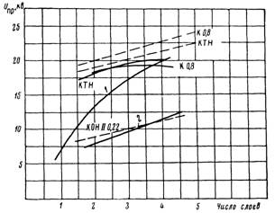

Рис. 50. Зависимость пробивного напряжения бумаг и стеклоткани с пропиткой эпоксидным компаундом от числа слоев при температуре 105° (для стеклоткани — при 150°)
-----  — для образцов тороидальных;
— для образцов с прямоугольными катушками;
1 — стеклоткань 0,1 мм; 2 — микалентная бумага 0,03 мм.
Электропрочность стеклочулков в исходном состоянии составляет 4 /се, а после нескольких перегибов — 1 кВ.
Для трансформаторов жаростойкого исполнения (500°) лучшие результаты в качестве основной изоляции показывают слюда и слюдяная бумага. Эти материалы достаточно стойки и по отношению к радиоактивному облучению. Интересен заменяющий слюду тонколистовой эластичный материал минерального ироисхождения палигорскит, испытанный в США на температуру до 900°.

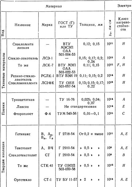

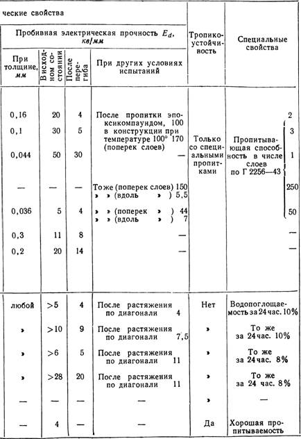

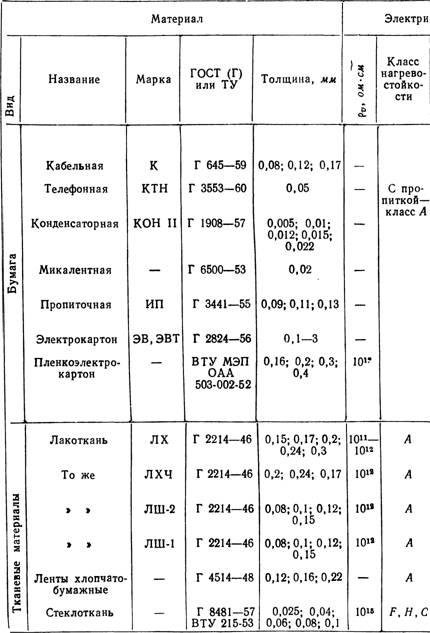

Основные характеристики изоляционных материалов с указанием ГОСТ или ТУ приведены в табл. 8 и 9 .Ed в таблицах дается в действующих значениях. В дополнение к данным таблицы на рис. 50 приведена зависимость пробивного напряжения £/пр бумаг и стеклоткани, пропитанных эпоксидным компаундом, от числа слоев материала. Пользуясь таблицами
Свойства бумаг, пленок, тканей и твердой изоляции
Примечания. 1. е и tg& даются при частоте 50 Гц.
2. Электропрочность Ед при рабочей температуре снижается на 10-50% против значений  при нормальной температуре.

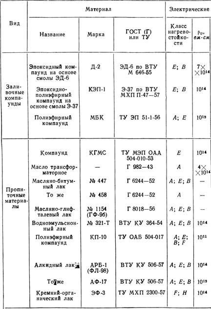

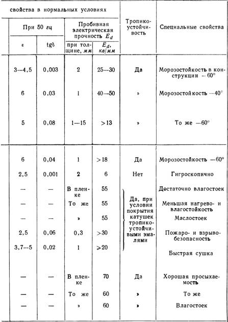

Свойства заливочных, пропиточных, прессовочных материалов и газов
Примечания. 1 .Электропрочность Ед при рабочей температуре снижается на 10—30%,
  1. Для пресс-материалов Ед дана при испытании в конструкции, для газов—
  2. Кремний-органические лаки могут кратковременно (до 500 час.) работать
  3. Для пропитки могут применяться также заливочные компаунды без
