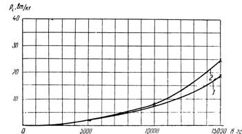

На практике, ввиду простоты осуществления, часто применяют безвакуумный отжиг сердечников, изготовленных из изолированной ленты, в том числе и весьма кратковременный (до 1 час.) отжиг без укупорки сердечников. Полного восстановления свойств стали такие режимы не обеспечивают (особенно для тонких лент).
Для иллюстрации на рис. 55 приведены кривые удельных потерь в сердечнике при вакуумном и кратковременном безвакуумном отжиге. Сердечники с изоляцией ленты оксидной пленкой из-за возможности сваривания ленты сколько-нибудь длительному безвакуумному отжигу подвергать нельзя. Температура и длительность упрощенных режимов отжига связаны с размерами сердечников и видом изоляционного состава Так, маршалит и тальк допускают любой режим отжига.
Рис. 55. Влияние способа отжига на потери ленточных сердечников из холоднокатаной стали.
1 — отжиг в вакууме; 2 — отжиг без вакуума.
