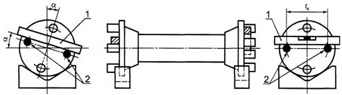

И.3 Измерение углового отклонения крепежных отверстий
И.3.1 Изолятор должен устанавливаться горизонтально, например на призматические опоры (рисунок И.2), с возможностью плавного поворота вокруг оси.
И.3.2 В резьбовые крепежные отверстия изолятора должны быть ввернуты центровочные штыри — винты с хорошо обработанными цилиндрическими хвостовиками (рисунок И.2).
И.3.3 В безрезьбовые крепежные отверстия изолятора по той же схеме закрепляют призматические болты с хорошо обработанными цилиндрическими хвостовиками.
И.3.4 С одного из торцов изолятора должен быть установлен на центровочные штыри пузырьковый уровень; плавно поворачивая изолятор, следует привести уровень в горизонтальное положение и зафиксировать изолятор неподвижно.
И.3.5 Следует перенести уровень на центровочные штыри противоположного торца изолятора и по показанию уровня произвести отсчет углового отклонения крепежных отверстий.
1 — пузырьковый уровень; 2 — центровочные штыри
Рисунок И.2
