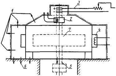

Потери машины состоят из потерь, выделяемых внутри расчетной поверхности Piи вне расчетной поверхности Ре.
Под расчетной поверхностью понимается поверхность, полностью охватывающая машину так, что все выделяемые внутри нее потери должны выноситься наружу сквозь эту поверхность (черт. 4).
Потери Pi могут быть определены как сумма
Pi = Р1 + Р2,                                                              (22)
где Р1 — потери, которые могут быть измерены непосредственно и выносятся в виде тепла через контуры охлаждения. Они являются основной частью потерь;
Р2 — потери, не выносимые через контуры охлаждения, рассеивающиеся через расчетную поверхность путем теплопроводности, конвекции, излучения, утечки и т. п. Они являются небольшой частью общих потерь и могут быть вычислены.
Потери Р2 могут быть отрицательными и вычитаются, если тепло поступает внутрь расчетной поверхности.
Потери Рe могут составлять часть определяемых потерь и в таком случае должны быть измерены отдельно.
Примечание. Потери в опорах, находящихся внутри расчетной поверхности, относятся к потерям Pi.
расчетная поверхность электрической машины
1 — излучение через стенки; 2 — охладитель подпятника; 3 — возбуждение;
4 — основной охладитель; 5 — теплопередача к турбине;
6 — теплопередача к фундаменту; 7 — охлаждающий воздух
Черт. 4

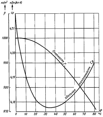

5.7. Вода в качестве охлаждающей среды
Калориметрический метод по воде должен применяться только для машин с замкнутым первичным циклом охлаждения, использующим воду как вторичную охлаждающую среду, и обеспечивает наибольшую точность измерений.
Потери Р1, кВт, уносимые водой, вычисляются по формуле
,                                                         (26)
где cpтеплоемкость воды при постоянном давлении p = 0,1 МПа, определяемая по черт. 5 как среднее значение при температуре воды на входе J1 и на выходе J2, кДж/(кг·К);
Q — расход воды, м3/с;
r — плотность воды по кривой черт. 5 в точке измерения расхода, кг/м3;
DJ = J2 — J1 — превышение температуры воды, К.

Если точность применяемых значений cp и r недостоверна, в частности, если охлаждающая вода содержит соли, необходимо измерять cp и r.

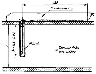

5.9.1. Расположение кармана для термометра. Карманы для термометров (черт. 6) должны располагаться в непосредственной близости от шахты генератора и вне ее, но на таком расстоянии от шахты, чтобы могло быть установлено упоминаемое ниже устройство для выравнивания температуры.
Трубопроводы на выходе воды должны быть соответствующим образом теплоизолированы, чтобы предотвратить возможный теплообмен с окружающей средой.
Температура воды в местах расположения карманов должна быть однородной. С этой целью должно быть установлено выравнивающее устройство. Оно должно состоять из одного (или двух) колен в 90° в сочетании с трубой длиной примерно в 20 диаметров. В случае многих охладителей расход воды в каждом охладителе должен быть выравнен, чтобы температура воды при выходе была одинаковой, или же нужно производить измерение на каждом охладителе в отдельности.
Глубина карманов должна составлять 0,6—0,8 диаметра трубы. Их стенки должны быть по возможности более тонкими и из материала с большой теплопроводностью.

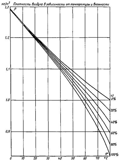

5.13. Измерение плотности воздуха
Плотность воздуха r является функцией существующего барометрического давления b, температуры J и относительной влажности воздуха в месте измерения.
Давление в месте измерения мало отличается от атмосферного давления вблизи установки, которое может быть измерено барометром или получено от местной метеорологической станции. Барометрическое давление должно являться действительным давлением, а не значением, исправленным соответственно высоте над уровнем моря. Температура в месте измерения может быть определена с достаточной точностью посредством обычного термометра.
В случае применения воздухоохладителей для измерения расхода следует для определения плотности воздуха принимать среднее арифметическое значение плотности между входом и выходом воздуха из охладителя.
Для измерения влажности следует применять специальный гигрометр. Плотность сухого и влажного воздуха в зависимости от температуры приведена на черт. 7. Влияние барометрического давления вычисляется по формуле

5.15. Определение теплоемкости воздуха
Теплоемкость сухого воздуха при постоянном давлении для обычного диапазона давлений и температуры 7—70 °С практически постоянна и имеет значение cp= 1,01 кДж/(кг·К). Для влажного воздуха ее следует определять по черт. 9.
Черт. 9
(Измененная редакция, Изм. № 1)

5.17.2. Каналы измерения расходов воды и масла, а также точки измерения температуры, рекомендуется предусматривать еще при проектировании системы трубопроводов. Последующие встраивания и изменения могут приводить к загрязнению масла подшипников и контуров воды высокой чистоты.
5.17.3. Расходомеры с турбинкой или с сужением следует устанавливать только на время, необходимое для измерения, так как они быстро теряют точность из-за загрязнения или коррозии в контурах сырой воды. Чтобы иметь возможность их устанавливать и изымать без перерыва работы генератора, применяют обходные трубопроводы в соответствии с черт. 10, которые могут быть закрыты с обоих концов.
Это устройство должно оставлять свободными длины труб l между задвижками и расходомером следующих наименьших значений:
на входе S1 : l ≥ 10-кратного номинального диаметра;
на выходе S2 : l≥ 5-кратного номинального диаметра.
Охлаждающая вода не должна проходить через ответвление в обход расходомера Q; для этого задвижки S3 и S4 в закрытом положении должны быть хорошо уплотнены и для проверки этого следует предусматривать между ними маленький кран S5.
Черт. 10

5.17.5. Если охладители находятся вне корпуса генератора, то можно выполнить калориметрическое измерение первичной охлаждающей среды, если воздушный тракт допускает установку аппаратуры, пригодной для правильного измерения. В противном случае воздухопроводы между генератором и охладителями должны быть снабжены надлежащей теплоизоляцией, чтобы обеспечить удовлетворительное измерение во вторичном контуре охлаждения. Воздухопроводы и корпус генератора должны быть уплотнены для устранения утечек воздуха.
