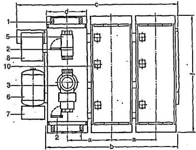

Генераторный выключатель HEK
Рис 1.17. Генераторный выключатель типа HEK
1 – трансформатор тока, 2 – заземлитель, 3 – силовой выключатель, 4 – разъединитель, 5 – корпус выключателя.

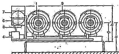

Генераторный выключатель НЕК с встраиваемым заземлителем и трансформатором тока
Рис 1.18. Генераторный выключатель типа НЕК с встраиваемым заземлителем и трансформатором тока в баковом исполнении.
1 – трансформатор тока, 2 – заземлитель, 3 – силовой выключатель, 4 – привод силового выключателя, 5 – разъединитель, 6 – бак высокого давления, 7 – компрессор, 8 – блок управления, 9 – окно для ремонта, 10 – предохранительные окна.

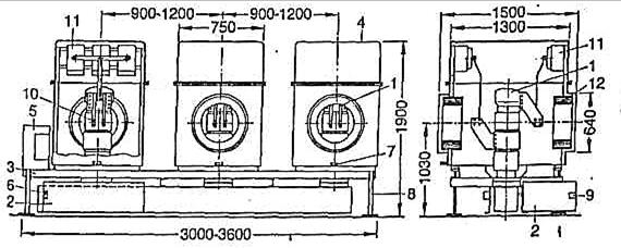

Схема генераторного выключателя типа HG
Рис 1.19. Схема генераторного выключателя типа HG в баковом исполнении с встраиваемыми трансформатором тока и трансформатором напряжения.
1 – дугогасительная камера, 2 – привод, 3 – портал, 4 – камера (бак), 5 – блок управления, 6 – шина заземления, 7 – заземлительный выход для корпуса, 8 – подножник, 9 – механический указатель положения, 10 – основной токоподвод, 11 – трансформатор напряжения, 12 – трансформатор тока электромагнитный.
