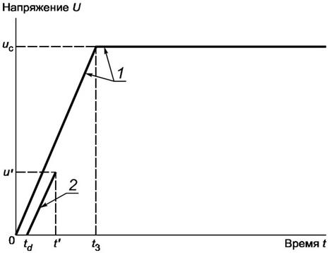

При отключении короткого замыкания любого вида на контактах выключателя после погасания дуги восстанавливается переходное напряжение, обусловленное собственными параметрами сети в месте установки выключателя.
Формы ПВН в реальных сетях могут быть обобщены и заданы в виде огибающих, определяемых двумя параметрами: напряжением , условным временем его достижения ПВН (рис.2.1) для выключателей с кВ. Из-за влияния емкости со стороны источника питания происходит запаздывание роста ПВН на нормированное время [1].
Номинальные характеристики ПВН
Рис. 2.1. Номинальные характеристики ПВН, определяемого двумя параметрами
1 – условная граничная линия ПВН; 2 – линия запаздывания ПВН (параллельная граничной линии)
Параметры ПВН определяются следующими соотношениями:
(2.1)
, (2.2)
для выключателей с кВ:
(2.3)
(2.4)
где - полюсное возвращающее напряжение, - коэффициент первого гасящего полюса (при трехфазном коротком замыкании), - коэффициент превышения амплитуды.
Для выключателей с 35 кВ =1,5.
Значения , составляющее от 1,4 до 1,54, приведены в ГОСТ Р 5265 – 2006.

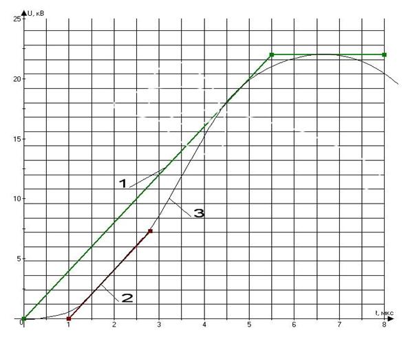

2.2. Расчет переходного восстанавливающего напряжения
По данным табл. 2.1
=22 кВ, =5,5 мкс, =1 мкс и =4 кВ/мкс
Находим:
кВ
мкс
мкс
По полученным данным строим характеристику ПВН (рис. 2.2)
Характеристика переходного восстанавливающего напряжения
Рис. 2.2. Характеристика переходного восстанавливающего напряжения
1 – условная граничная линия ПВН; 2 – линия запаздывания ПВН; 3 - кривая реального ПВН

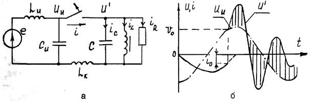

2.3. Анализ влияния малых индуктивных токов
При отключении малых токов, дуга, как правило, подвергающаяся интенсивному воздействию дугогасящего вещества, может погаснуть ранее момента перехода отключаемого тока через нулевое значение. Это явление, называемое обычно срезом тока, возникает чаще всего при отключении токов намагничивания холостых трансформаторов или реакторов, составляющих единицы-десятки ампер.
Физическая картина рассматриваемого явления может быть проанализирована в расчетной схеме рис.2.1,а.
В этой схеме , - индуктивность и емкость источника ЭДС; - индуктивность соединительных шин; , и - параметры схемы замещения отключаемого электрооборудования (трансформатора или реактора).
Стилизованные осциллограммы тока и напряжения
Рис. 2.3. Стилизованные осциллограммы тока и напряжения (б) в схеме замещения (а)
Срез тока, как правило, происходящий на ниспадающей части отключаемого синусоидального тока (рис.2.3,б), обусловлен возбуждением высокочастотных колебаний в контуре - - при интенсивной деионизации канала дуги и резком изменении падения напряжения на нем. При этом суммарный ток (высокочастотная составляющая, наложенная на составляющую промышленной частоты) проходит через нулевое значение и дуга гаснет. После обрыва тока в выключателе возникает колебательный процесс в контуре - , обусловленный энергией, в основном запасенной в магнитной цепи трансформатора или реактора - ( - ток в индуктивном элементе в момент обрыва тока в выключателе). В колебательном процессе обмена эта энергия оказывается запасенной в электростатическом поле емкости , что может привести к существенному повышению напряжения на ней. Максимальное напряжение на отключаемом оборудовании может быть определено, исходя из выражения для энергетического баланса (при пренебрежении потерями энергии во время переходного процесса, моделируемыми в виде потерь на сопротивлении ( рис. 2.3,а):
, (2.5)
где - напряжение на емкости в момент обрыва тока в выключателе.
Из выражения (2.5) следует
(2.6)
где - характеристическое сопротивление схемы замещения отключаемого элемента.
Стилизованные осциллограммы отключаемого тока и напряжений показаны на рис. 2.3,б.
Со стороны источника также возникает высокочастотный процессобмена энергии определяемый относительно небольшой энергией, запасенной в индуктивности источника, и, следовательно, характеризующийся малой амплитудой колебаний. Частота высокочастотных колебаний в схеме замещения отключаемого оборудования определяется как . Напряжение, восстанавливающееся на контактах выключателя, показано на рис. 2.3,б штриховкой. Первый пик этого напряжения называется пиком гашения, второй - восстановления напряжения, зависящим в основном от величины тока среза и параметров отключаемой цепи.
