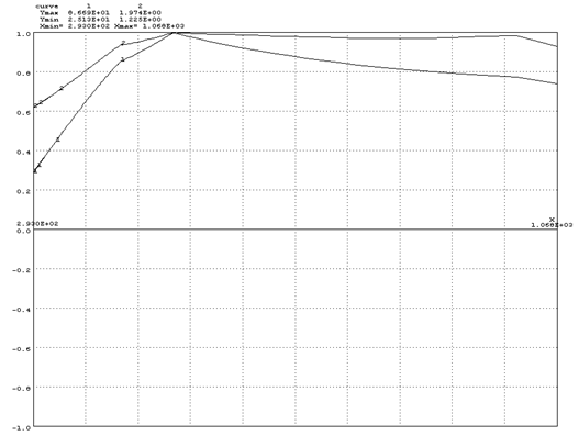

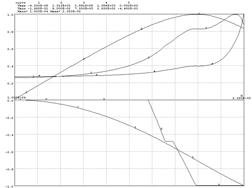

Рис. П1.1. Результаты численного расчета пневмомеханических характеристик (12kA): 1 - ход контактов, 2 - изменение скорости, 3 - изменение давления, 4 – температура, 5 – активное сечение сопел
Рис.П1.2. Распределения газодинамических функций (12kA): 1 – Rг(Т), 2 – Кг(Т)

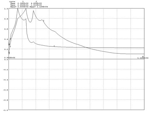

Рис.П1.3. Результаты численного расчета пневмомеханических характеристик (63kA): 1 - ход контактов, 2 - изменение скорости, 3 - изменение давления, 4 – температура, 5 – активное сечение сопел
Рис.1.4. Распределения газодинамических функций (100kA): 1 – Rг(Т), 2 – Кг(Т)
