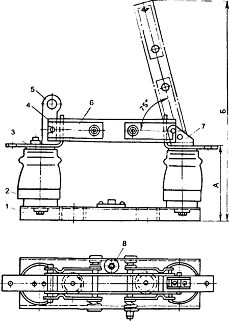

Разъединитель РВО-6-10
Рис. 8. Разъединитель РВО-6-10:
1 — рама; 2 — изолятор; 3 — неподвижный контакт; 4 — нож; 5 — зацеп; 6 — контактная пружина; 7 — скоба подвижного контакта; 8 — болт, заземления
Разъединитель (рис. 8) представляет собой металлическую раму с изоляторами, на которых закреплены медные неподвижные (губки) и подвижные (ножи) контакты. Нож однополюсного разъединителя во включенном состоянии запирается специальным зацепом во избежание самовольного отключения под действием своей массы или вибраций. Зацеп имеет ушко, с помощью которого изолированной штангой выполняют включение и отключение разъединителя. Трехполюсные разъединители снабжаются механизмами включения и отключения токоведущих ножей заземления. Подвижные контакты соединены с рычагами отключающих механизмов тягами из фарфора или другого изоляционного материала. Ограничение хода ножей и невозможность самовольного их отключения обеспечивает механизм привода, а плотность неподвижных и подвижных контактов разъединителя — пружинящие устройства. Управление токоведущими ножами и ножами заземления осуществляется рычажным приводом ПР-10 или ПР-11. Привод ПР-10 применяется при установке разъединителя и его привода на разных стенах или противоположных сторонах одной стены, а ПР-11 — при установке разъединителя и привода на одной стороне стены. Включение и отключение разъединителей контролируют по положению рукоятки привода и сигнальным лампам.
