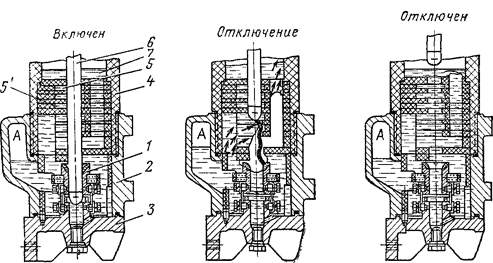

Разрез нижней части блока полюса представлен на рис. 5. Для уменьшения обгорания концы ламелей розеточного контакта 1, подвергающиеся воздействию дуги, облицованы металлокерамикой. Нижняя головка 2 имеет съемную крышку 3, на которой и укреплен розеточный контакт 1, При ревизиях и ремонтах съемная крышка 3 вынимается вместе с розеточным контактом 7.

ДУ газового дутья заключено в стеклоэпоксидный цилиндр 4. ДУ собирается из пластин фибры, гетинакса и электрокартона, в которых вырезаны отверстия, образующие каналы и полости для гашения дуги. Каждый из трех каналов (один из них виден на рис. 5) вначале идет горизонтально, а затем вертикально. Все пластины ДУ стягиваются фибровыми или текстолитовыми шпильками. Камера заполнена трансформаторным маслом 7.
Для ограничения давления при больших токах и создания необходимого давления вблизи нулевого значения тока ДУ имеет воздушный буфер А (рис. 5). Давление в ДУ достигает наибольшего значения вблизи максимального значения тока. Под действием этого давления масло сжимает воздух в буфере, в нем аккумулируется энергия. При приближении тока к нулю мощность в дуге и давление резко уменьшаются. Энергия, накопленная в буфере, позволяет создать вблизи нуля тока такое давление, которое необходимо для гашения дуги.
Под действием дуги, возникающей при расхождении контактов, масло разлагается и образующиеся газы создают в камере давление. В тот момент, когда тело подвижного контакта 6 (свеча) откроет первую щель, возникает газовое дутье, и при прохождении тока через нуль возможно гашение дуги. Обдув дуги газами еще более усиливается после открытия свечей второго и третьего каналов.
Нижняя часть полюса выключателя ВМП-10
Рис. 5. Нижняя часть полюса выключателя ВМП-10
Обычно гашение дуги с большим током происходит после открытия первых двух щелей.
При отключении малых токов в камере ДУ давление невелико и дуга не гаснет после открытия всех трех щелей, а затягивается в масляные карманы 5 в верхней части ДУ. Когда подвижный контакт, поднимаясь вверх, входит в первый снизу карман 5', под действием дуги масло в кармане разлагается и газы стремятся выйти вниз, охлаждая дуговой промежуток. Процесс усиливается по мере включения новых карманов. В результате удается надежно отключать критические токи (1—2 кА).
Газы, образующиеся в процессе гашения дуги, выходят через зигзагообразный  канал в верхней  головке полюса.
