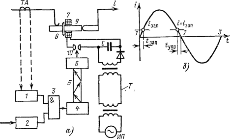

Режим отключения можно значительно облегчить, если ограничить выделяемую в дуге энергию. Это достигается синхронизацией момента начала расхождения контактов с моментом прохождения тока через нуль при высокой скорости движения контактов.
Синхронизированное отключение цепей высокого напряжения
Рис. 30. Синхронизированное отключение цепей высокого напряжения:
а — структурная схема синхронизированного выключателя; б — к пояснению метода синхронизации
Структурная схема одного из вариантов синхронизированного выключателя представлена на рис. 30. Трансформатор тока ТА питает синхронизатор 1, который выдает запускающий импульс 1,5—2 мс до момента прохождения тока через нуль. К этому моменту расстояние между контактами должно быть достаточным для надежного гашения дуги. При этом энергия, выделяемая при расхождении контактов, уменьшается в 10—50 раз. Уменьшается не только время горения дуги (до 1,5—2 мс), но и максимальное значение тока в дуге (до 0,21т). Все это создает благоприятные условия для гашения дуги при первом прохождении тока через нуль.
На логический элемент 3 подаются сигналы от синхронизатора 1 и релейной защиты 2. Сигнал на выходе этого блока появляется при наличии сигнала от релейной защиты. От логического элемента 3 подается сигнал в систему оптической передачи 4—6. Сигнал по волоконному световоду 5 поступает на фотоприемник 6, в качестве которого используются фотодиоды либо фототиристоры. Сигнал приемника 6 используется для управления индукционно-динамическим приводом 7, 8, обеспечивающим необходимую скорость подвижного контакта 9 выключателя.
Принцип действия индукционно-динамического привода следующий. От источника питания ИП через трансформатор Т и диод заряжается конденсаторная батарея с емкостью С=100н-300 мкФ и напряжением батареи 3—5 кВ. При поджиге трехэлектродного разрядника 10 конденсатор разряжается на катушку 7, расположенную вблизи диска 8, изготовленного из материала с очень малым электрическим сопротивлением. Диск жестко связан с подвижным контактом 9. Разряд батареи имеет колебательный характер с частотой 1—5 кГц. Под действием магнитного поля катушки, изменяющегося с такой частотой, в диске наводятся вихревые токи. Эти токи взаимодействуют с током катушки и создают силу, отталкивающую диск от катушки. Диск жестко связывается с подвижным контактом.
Описанный индукционно-динамический привод обладает очень высоким быстродействием.
Для повышения быстродействия диск привода связан с подвижным контактом без каких-либо промежуточных передач. Время передачи импульса от синхронизатора до трехэлектродного разрядника составляет десятки микросекунд, так что полное время отключения выключателя не превышает 1,5—2 мс.
Схемы и методы синхронизации весьма разнообразны [3, 9]. Рассмотрим принцип синхронизации с запоминанием тока (метод МЭИ). Назовем время подачи синхронизирующего сигнала временем упреждения гупр. После начала КЗ производится измерение значения тока и времени его наступления (рис. 30,6).
