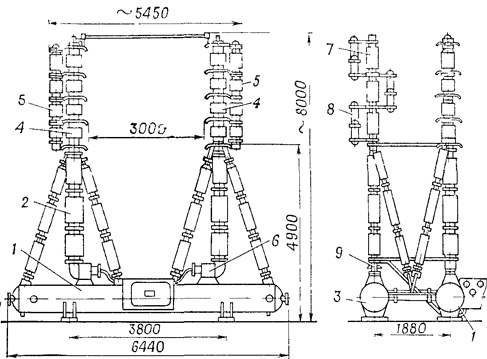

б) Выключатель с воздухонаполненным отделителем. На рис. 18 показан полюс выключателя серии ВВН с номинальным напряжением 330 кВ, длительным током 2 кА и номинальным током отключения 25 кА. В основании полюса расположены два бака со сжатым воздухом 1 а 3. Дугогасительные камеры 4, снабженные шунтирующими резисторами 5, укреплены на полых фарфоровых изоляторах 2, которые являются воздухопроводом. Сжатый воздух в камеры 4 подается клапаном 6. Каждый полюс имеет восемь дугогасительных камер продольного дутья, включенных последовательно. Воздухонаполненный отделитель состоит из шести дугогасительных элементов 7, шунтированных конденсаторами 8.
Процесс отключения протекает следующим образом: вначале открывается клапан 6, камеры 4 разводят контакты и отключают ток КЗ. Затем открывается клапан 9, расходятся контакты камер отделителя 7 и разрывается ток шунтов. Во все время отключенного состояния выключателя отделитель находится под давлением 2 МПа. Эта конструкция более надежна, чем конструкция с открытым отделителем, так как здесь отделитель защищен от действия окружающей среды. Крупным недостатком выключателя является длительное нахождение фарфоровых изоляторов ДУ отделителя под давлением в отключенном положении выключателя
Выключатель ВВН
Рис 18 Выключатель серии ВВН
Опыт эксплуатации показал недостаточно высокую надежность описанной конструкции, поэтому такие выключатели в настоящее время не выпускаются В современных выключателях на напряжение 110 кВ и выше отказались от отделителей и перешли на дугогасительные камеры, которые в отключенном положении наполнены сжатым воздухом.
