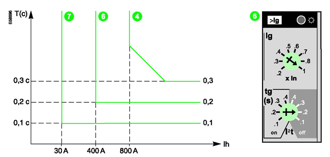

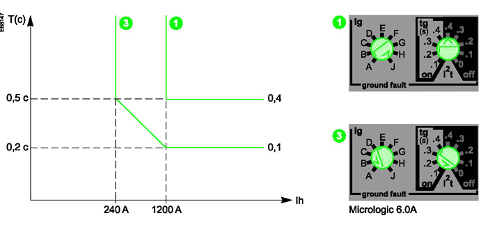

Пример 1:
оптимизированная регулировка
Пример 1 bis: оптимизированная регулировка
Оптимизация селективности может быть осуществлена путём применения функции "l2t вкл."
Возвращаясь к примеру 1, в случае замыкания на землю селективность между NT12 и предохранителем gl 100 A Q становится полной. Примечание: защита от замыкания на землю аналогична защите от короткого замыкания "фаза/нейтраль".
Временная селективность между, выключателем Masterpact MW32 Э и NT12 Q, обеспечивается, если их уставки (lg, tg) отрегулированы в соответствии с кривыми, приведенными на рисунке. Такая регулировка обеспечивает полную селективность между обоими выключателями. Примечание: на данном уровне защиты величина уставки времени может быть значительной, так как параметры сборных шин рассчитаны с учётом временной селективности.

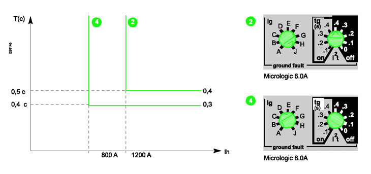

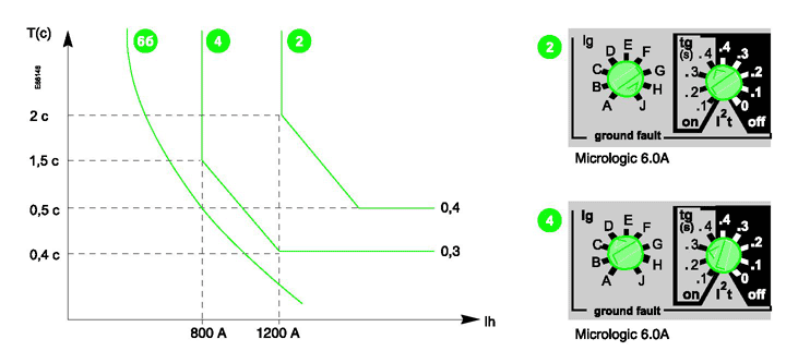

Пример 2:
Регулировка, изображенная на приведенном рисунке, учитывает требования селективности между Masterpact NW32 1 и Compact NS800 3. Такая регулировка обеспечивает полную селективность между обоими выключателями.
Примечание: временная селективность в сторону источника не создаёт проблем. Напротив, временная селективность в сторону нагрузки возможна только с защитами от к.з. с номинальным током s 40 А. Использование функции "12t вкл." позволяет "улучшить" этот предел для нижерасположенных предохранителей gl (см. пример 1 bis).
Регулировка с учитом требования селективности между Masterpact NW32 и Compact NS800
Пример Пег: оптимизированная селективность Возвращаясь к примеру 1, при повреждении ниже выключателя @ устройства ЗЗЗ Э. ( и О включены последовательно. Установка Vigicompact NS160 J обеспечивает полную селективность устройств защиты от замыкания на землю в стандартном исполнении при любой уставке Ir аппарата Vigicompact NS160. Примечание: несмотря на большую разницу между уставками тока (lh = 400 А для NS400, lh = 30 А для NS160), необходимо соблюдать правила выдержки времени между защитами (ступень 0,2 для NS400, ступень 0,1 для NS160).
