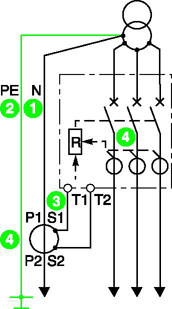

В первую очередь, необходимо убедиться, что:
все токоведущие проводники, включая нулевой рабочий проводник, контролируются одним или несколькими измерительными ТТ
проводник РЕ не включен в измерительную цепь ;
нулевой проводник не является проводником PEN или не становится им при изменении схемы (случай схемы с несколькими источниками питания);
при измерении тока в нейтрали (если это производится при помощи отдельного ТТ) правильно определяется полярность (первичной и вторичной обмоток ТТ) с тем, чтобы электроника защитной аппаратуры правильно вычисляла векторную сумму токов в нейтрали ► ;
Примечание 1: использование четырехполюсного выключателя позволяет решить все вышеперечисленные проблемы.
Примечание 2: положение измерительного ТТ на нулевом рабочем проводнике не зависит от места установки головного выключателя источника питания: вышестоящий выключатель источника питания; нижестоящий выключатель источника питания.
у внешнего ТТ такой же номинальный ток, что и у фазного ТТ .
Схема "возврат тока по заземлителю"
Рис. 18 - Схема ВТЗ: питание сверху и снизу
Необходимо убедиться, что:
измерение осуществляется на проводнике РЕ, а не на PEN ;
приняты вышеуказанные меры предосторожности касательно полярности ТТ (даже если измерение осуществляется одним ТТ, в дальнейшем он может быть соединен с другими ТТ ►;

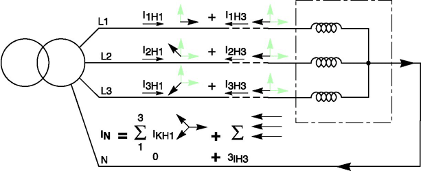

3.2.1. Гармонические токи в нейтрали
Причиной прохождения в нормальном режиме работы токов большой силы в нулевом рабочем проводнике являются некоторые типы нелинейной нагрузки, получающие всё большее распространение в электрораспределительных системах (1):
компьютерная нагрузка с импульсными блоками питания (ПК, периферия и т.д.); балласт люминесцентного освещения. Такие нагрузки генерируют гармонические помехи, способствующие прохождению сильного тока нулевой последовательности в нулевом рабочем проводе. Эти гармонические токи имеют следующие характеристики: гармоника 3-го порядка или порядка, кратного трем; почти установившийся характер (с момента запитывания нагрузок); большие амплитуды (в любом случае значительно превышающие токи небаланса).
Прохождение гармоник 3-го порядка
Рис. 20 - Прохождение гармоник 3-го порядка
Действительно, учитывая их в 3 раза более высокую частоту и их фазовый сдвиг с шагом 2я/3, только токи гармоники 3-го и кратного трем порядка складываются в нейтрали, а не аннулируются. Гармониками остальных порядков можно пренебречь. Эта проблема может иметь несколько решений: рассчитать параметры нулевого рабочего проводника "с запасом"; добиться максимально возможного баланса нагрузок; включить в цепь трансформатор с соединением обмоток Y/A, блокирующий гармонические токи 3-го порядка.
НЭК, в котором защита нейтрали не предусмотрена, рекомендует увеличивать сечение нулевого проводника в два раза.

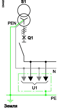

Превращение TN-S в TN-C
Рис. 21а-Превращение TN-S в TN-C
Примеры
Случай 1: повреждение изоляции на нулевом рабочем проводнике
Схема TN-S трансформируется в схему TN-C в случае повреждения изоляции нулевого рабочего проводника. Это повреждение неопасно, поэтому нет необходимости выводить из работы электроустановку. Но прохождение токов выше поврежденного участка может вызвать сбои в работе устройств защиты от замыкания на землю.
Поэтому нужно проверять отсутствие повреждения этого типа в электроустановке.

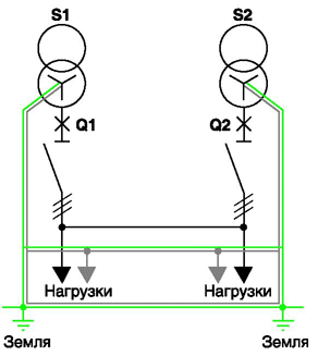

3.3.3. Применение в схеме TN-S с несколькими источниками питания
При наличии в сети двух или более источников питания в схеме защиты необходимо учитывать проблемы, связанные:
с гармониками 3-го или кратного трем порядка;
с неразрывностью нейтрали;
с наличием нескольких путей токов.
Исходя из этого, при разработке схемы с несколькими источниками питания следует четко определить возможные пути возврата: токов нейтрали; токов повреждения изоляции, то есть нужно хорошо различать РЕ- и PEN - участки схемы.
Схема с несколькими источниками питания представляет собой самый сложный случай.
Существуют много возможных вариантов конфигурации сети в зависимости: от схемы (включенные параллельно источники, основной/резервный и т.д.); от управления источниками;
от числа точек заземления электроустановки: обычно НЭК рекомендует одну точку заземления, но допускает несколько точек заземления в некоторых случаях (§250-21 (б)); от принятого технического решения по выполнению этого заземления.
Каждый из вариантов конфигурации требует особого анализа.
Виды применения, представленные в настоящем параграфе, относятся к схеме с двумя источниками питания.

6 критериев (аО, а1, а2, 61, 62 и 63), применяемые в каждой схеме, определены в параграфе 3.2.1.
Чтобы проанализировать все случаи, учитывая симметрию между ЗЗЗ1 и ЗЗЗ2, необходимо проверить 12 критериев (6 критериев х 2 схемы).
Секционный аппарат
Рис. 24 - Секционный аппарат
