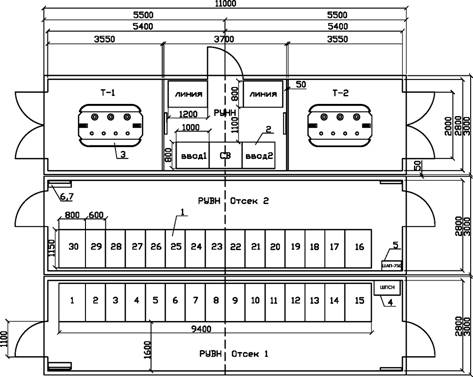

Na
Наименование
Обозначение
кол.
1.
Комплектное распределительное устройство
PV-CT20 аналог RM—6i SM-6)
30.
2.
Трансформатор SIEMENS
4HB6467—3UAQ5 2500 кВА
2.
3.
Низковольтное комплектное устройство
НКУ-СТ
5.
4.
Шкаф собственных нужд
ШПСН
1.
5.
Шкаф аварийного питания
ШАП—750
1.
6.
Тепловой конвертор
ЭВНБ- 1,5М 1,5кВт
6.
7.
Полка инвентарная
2.

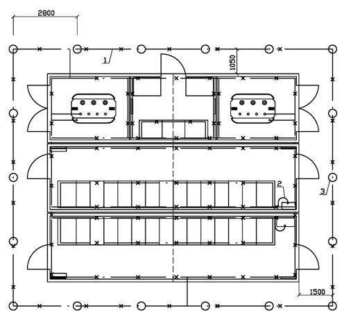

Контур заземления
Сталь полосовая 25x4 ГОСТ 103-76 З.Электрод заземления 2,5м.Ст. уг. 50x50x5
Внутренний контур заземления проходит по стенам на высоте 400 мм. от пола.

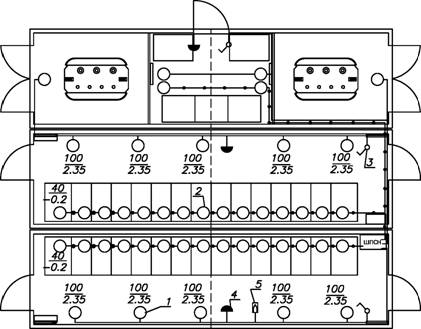

РТП/ОЭнТ- 1 -20/0,4-У1 освещение
Марка Поз.
Обозначение на плане
Наименование оборудования
Кол.
Обозначение
Примечание
14
НПП-03-100-005
Устанавливаются в РУВН,РУНН и отсеках силовых трансформаторов
Светильники с лампами накаливания 12В
32
ПСХ 60-002
Устанавливаются в кабельном подвале
Выключатель поворотный
А016-001
Розетка
РА16-236
Датчик температуры
ДТКБ53
Примечание:
Напряжение питания сети освещения ~220 В.
Напряжение питания сети освещения подвального помещения -12В 100 —Мощность лампы в светильнике, Вт
2,35м—Высота подвеса светильника над полом м
Линия осветительной сети прокладывается в металлорукавах РЗ-ЦХ—20 на высоте 2,4 ml Спуски к розеткам и выключателям выполняются в металлорукавах РЗ-ЦХ—20. Металлорукав крепится к стенам держателями 20мм .
Светильники ~220 В крепятся на стенах
Штепсельные розетки ~220 В устанавливаются на высоте 0,8 м от пола
Светильники 12 В подвального освещения в РУВН смонтировать на стенах на расстоянии —0,2 ml от потолка
Датчик температуры устанавливается на стену на высоте 2м
